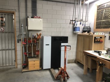

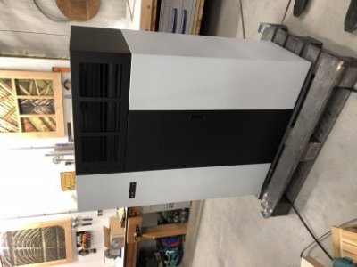

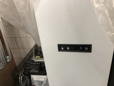

2D51290B-D7C7-424D-A837-13A167793E45.jpg Ik had hetzelfde probleem en heb een pelletkachel de “Eva calor” incl thermostaat hij slaat automatisch aan bij de minimum ingestelde temperatuur en gaat weer uit bij de Max. Ingestelde temperatuur er zit een reservoir in van 40 kg. Deze kachel heeft geen vuur in het zicht dit gebeurt achter een af te sluiten deur en d.m.v een ventilator blaast hij warme lucht de ruimte in , deze kan verwarmen tot 400 kubieke meter inh. ze zijn er volgens mij ook in kleinere uitvoeringen
