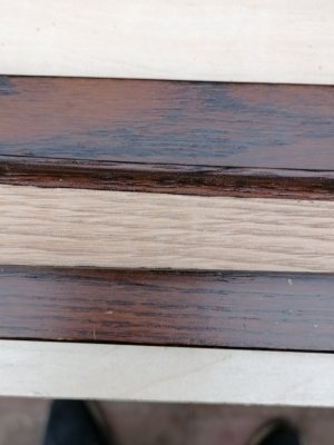

Bij mijn houtvraag hoord nog het geschaafde plaatje. Ik ben benieuwd wat de uitkomst is.

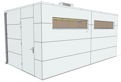

Het ontwerp is beslist. Het duur zal iets breder zijn - 100cm netto. Er is een rooster lag op het achter kant, mechanisch ventilatie op het dak aan het ander einde, airco/verwarming inverter, en een klein 'keuken blok'. Bouw begint een eindige in December. Kleur is RAL 9016 (traffic white), en de raam kozijnen antraciet.
Volgende stap is het Electra schema - heel veel stopcontacten op 120cm, en ook op het plafond voor de LED-panelen en ook te gebruiken voor stroom voor handgereedschappen, etc. Er komt ook 4 stopcontacten voor Krachtstroom.
Het zal gebouwd worden door a-Tuinhuis

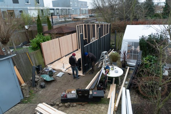

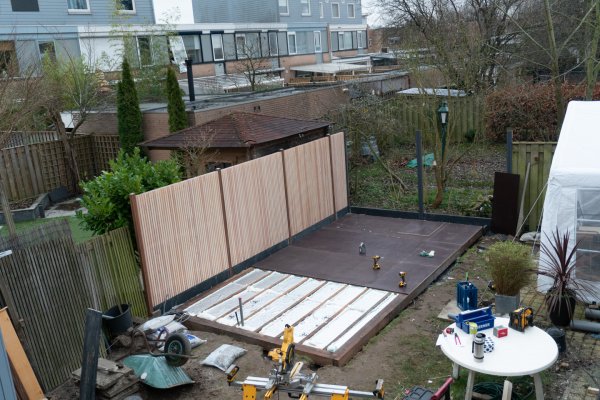

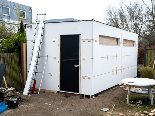

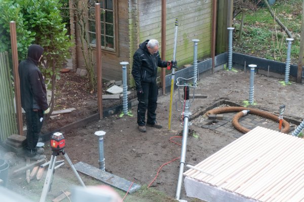

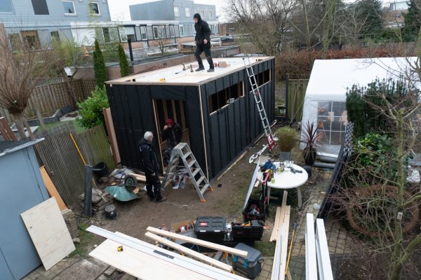

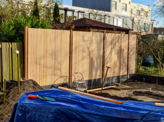

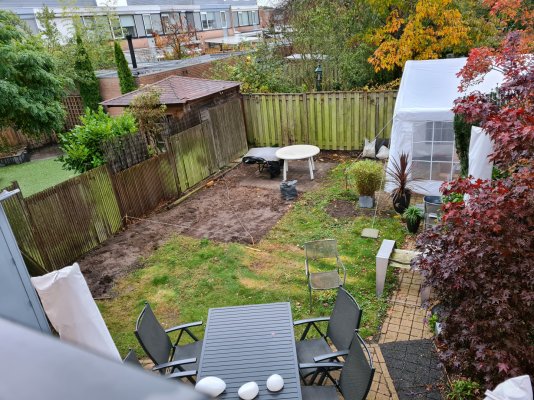

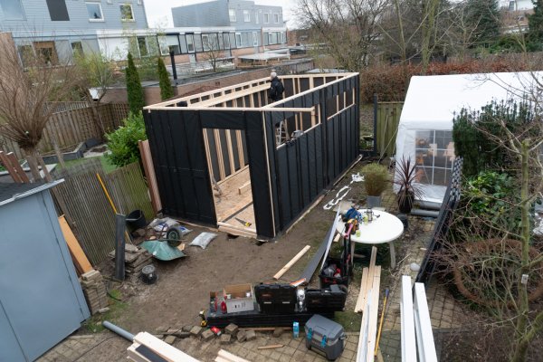

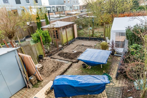

Voortgangsverslag
Het werk is begonnen! Tot nu toe de meeste is gedaan door ons, de voorbereiding voor het gebouw en sanitair. We hebben ook besloten om een nieuw hek te bouwen - 84 Douglas hout latten per stuk, 3 beschermende lagen, met een gewicht van 58kilo per stuk! De bouwers hebben de krinnerpalen gezet, maar COVID infecties, en een geboorte, hebben een einde gemaakt aan het werk voor nu.
    993,4 KB · Weergaven: 113
    766,2 KB · Weergaven: 106
    912,2 KB · Weergaven: 117
    671,4 KB · Weergaven: 118
    920,8 KB · Weergaven: 124

Eindhoven

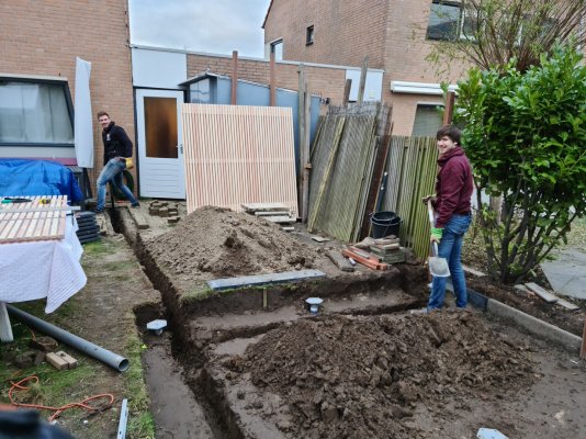

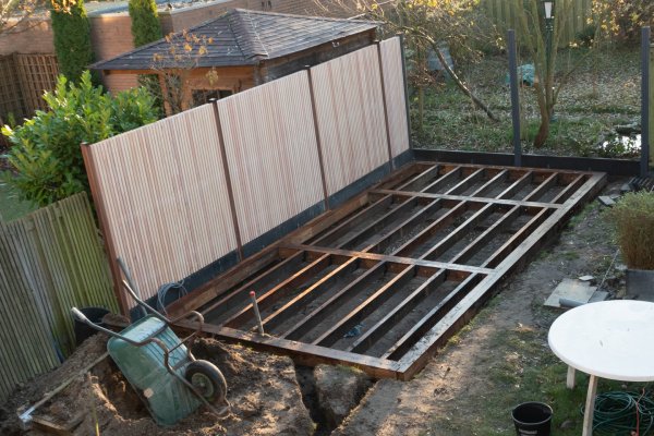

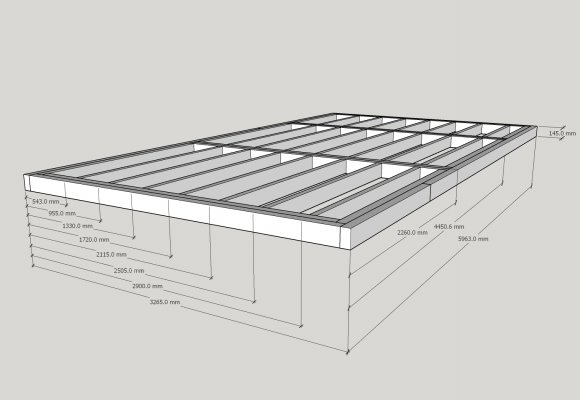

Hout 'platform' is klaar, Ook riolering is klaar. Water en stroom (400v) is gelegd tot aan het huis - het kan niet onder het huis als gedacht omdat er een 30cm dik muur 2 meter voor de achterzijde staat in de weg :-( Nu moet het door de garage (dat vol staat met kasten, en ook later zal gerenoveerd worden).
Werk begint aan het gebouw ergens in Januari. Dus, ik hebt ook 2 weken 'vakantie'

klusrob
27 jun 2011
1.976
1.144
Omgeving Eindhoven
Ziet er strak uit. Mooi ook die schutting, geeft een speels maar tegelijk modern strak uiterlijk.
Kan je niet (onder de grond) door die muur heen? Bij de boels oid een diamantboormachine huren en dan door die muur heen boren met een diameter een cm of 2 groter dan de leiding/kabels.
Of kan je tussen die muur en het huis niet graven om de leiding verder tot aan het huis te brengen?
Grant837
31 mrt 2019
177
49
Eindhoven
Hey @klusrob. Bedankt voor het Idee. Yeh, dat bedoel ik - door de grond. Maar eer zijn twee fundament muren - een rond de buitenkant, en dan een twee meter verder onder het huis aan de achterkant. Het is altijd mogelijk om een gaat door allebei, van twee kanten, te boren en een buis door te duwen, maar dat is veel graaf werk, special gereedschap (mag niet onder een huis elektrisch gereedschappen gebruiken door de gevaar van gas), en geld. Plus het is niet 100% zeker dat de ruimte tussen niet vol met aarde zit.
