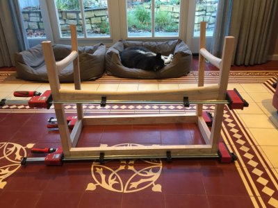

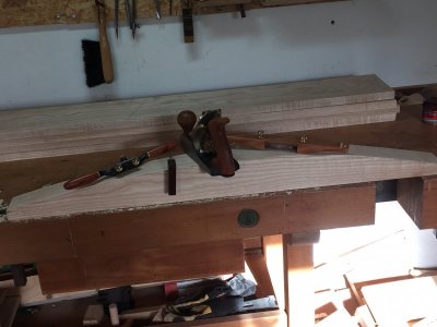

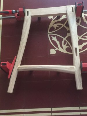

Ik was gebleven bij het frame. Dat heb ik daarna gelijmd:

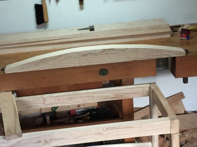

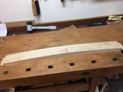

Wat ik nog niet had was de gebogen regel aan de achterzijde:
Deze is op dezelfde manier vormgegeven als de andere regels.

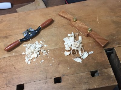

Even terugkomend op het verschil in de spookschaven: Met de houten variant kan ik veel grover afnemen. Dat gaat echt heel snel.

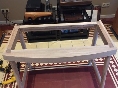

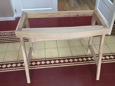

Daarna kon het hele frame in elkaar gelijmd worden:

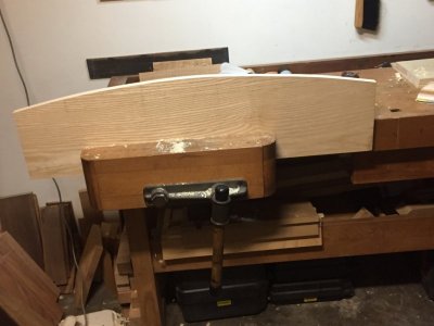

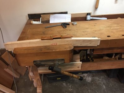

Voor de afwerking van de voorzijde en zijkanten heb ik een gebogen extra regel gemaakt welke met zwaluwstaarten verbonden is met de zijregels en in de uitsparing van de voorpoten valt (ik zie dat ik hier bijna geen foto's van gemaakt heb):

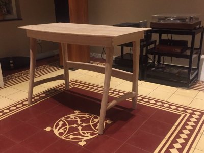

Een heuglijk feit: Het onderstel is af!!:cool:

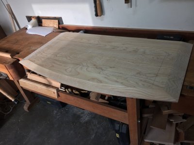

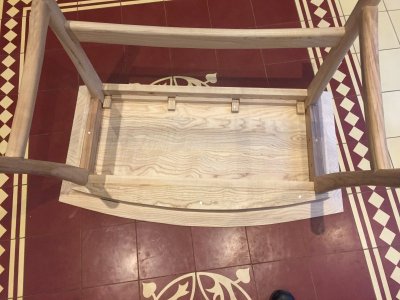

Zoals gezegd, volgende stap is het blad. Hiervoor heb ik 4 stroken olijfessen gebruikt. Deze vlak en vandikte geschaafd (ja, ben lui geweest heb het machinaal gedaan:rolleyes:).
Daarna de lijmkanten opengeklapt en samen geschaafd voor een perfecte lijmnaad. Het geheel koud verlijmd en tot slot op maat gezaagd.
Hierna kon ik beginnen met het maken van de ronding.

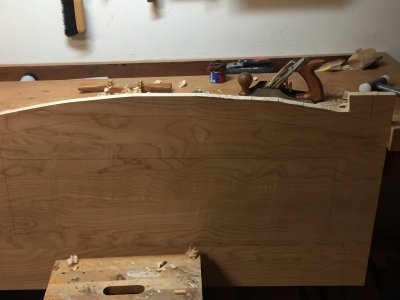

Om deze ronding af te tekenen heb ik het blad op zijn kop gelegd en het onderstel erop gezet en de ronding hiervan overgenomen zowel aan de onder-, als bovenkant.

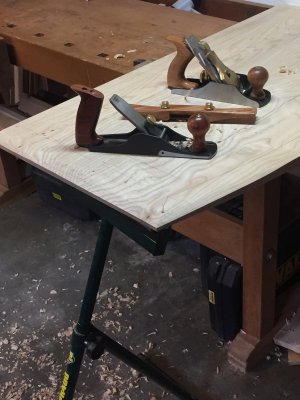

Om de ronding te krijgen heb ik om de +/- 10cm het blad ingezaagd tot iets boven de lijn en het geheel met een beitel afgestoken:
Daarna de rand met spookschaaf en no.4 schaaf netjes afgerond. Om het blad wat eleganter te doen lijken de rand sterk verjongd (zeg je dat ook voor een blad, of alleen voor (tafel)poten?) van 20mm naar 6mm:
Hiervoor ook de scrubplane gebruikt om een beetje meters te maken en toch een vlakke zool te hebben. De spookschaaf werkt goed in eerste instantie, maar hiermee krijg je geen mooie vlakke zijde. Tot slot alles met de no.4 netjes afgewerkt:
Dan gaat het ineens snel!

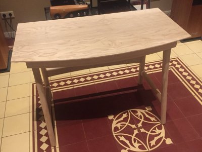

Heb ik een onderstel en een blad. Nu die 2 nog samenvoegen.

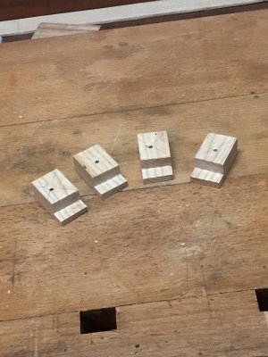

Paul volgend heb ik ervoor gekozen om de voorzijde van het blad met schroeven te fixeren aan het onderstel. Dus alleen de achterzijde kan werken.

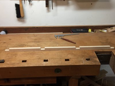

Dit geregeld met een "turn button" constructie. Ik heb geen idee hoe dat in het Nederlands heet.
Om geen gaten in de regels te hoeven maken een "turn button rail" gemaakt en die tegen de achter regel gelijmd:
Zag ik ineens dat ik bij 2 turnbuttons mijn kruis niet goed gezet had, en dus het gat niet echt centraal:(.
Nu ja, maakt voor de functie niet uit en niemand ziet het.
Blad op zijn kop, onderstel erop (positie had ik al afgetekend) en vastschroeven.
Omkeren en je hebt ineens een bureau!
Nu nog het bovenwerk met de laatjes waarop de monitor kan staan, maar ik heb al een functioneel bureau.
Tot nu toe is niet alles perfect gegaan, maar ik ben toch best tevreden!:cool:

Persoonlijk vind ik het blad ietwat iel ogen ten opzichte van het onderstel.
Tip ik zou de schroeven in het midden van het blad ook verwijderen en hier blad wervels aanbrengen.
Hoe ga je het hout afwerken? Met een mooie oranje politoer gaat het olijf essen erg mooi uitkomen.
Erg leuk om zo het maak proces te volgen.
groetnis, Roeland

Hallo Roeland,
Dank voor het opbouwende commentaar!
Bladwervel: Logische naam, weer wat geleerd.
Dikte van het blad: Het stoort me niet, maar misschien dat ik een volgende keer het ook iets dikker zou maken, moeilijk vooraf in te schatten.
Met de schroeven in het midden bedoel je de korte zijden? Waarom zou jij dat doen? Het blad kan toch werken zo?
Ik heb het net afgewerkt met Traelyx naturel, vooral omdat onze eettafel (uit dezelfde boom) er in de buurt staat en ook zo is afgewerkt.
Maar dank voor de tip, ik werk graag met olijfessen en ga het voor een volgend project zeker uitproberen.
Is oranje politoer hetzelfde als ongezuiverde schellak?
Is het kleurverschil groot met blanke schellak? Dat heb ik al eerder gebruikt en vind ik zelf ook erg mooi met olijfessen.
Groet,
Hans

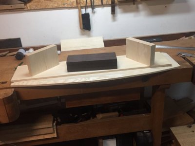

Volgende fase, de bovenbouw.
Het oorspronkelijke ontwerp van Paul Sellers gaat uit van een bovenbouw met 3 openslaande deksels.
Ik heb gekozen voor een bovenbouw met laatjes, ten eerste omdat ik dat mooier vind en ten tweede omdat ik de bovenbouw als monitor verhoging wil gebruiken.
Bij het ontwerp heb ik ervoor gekozen om de ronding van het bureaublad hierin te laten terugkomen.
Daarnaast heb ik ervoor gekozen om de bovenbouw als aparte module te maken, los van het blad.

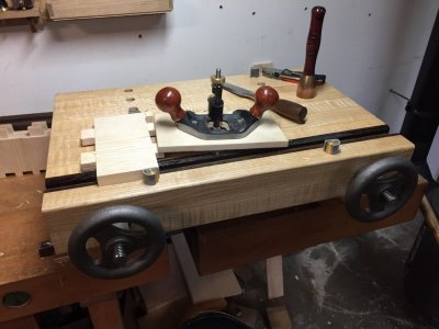

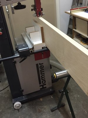

ik had nog een dikke plank liggen die ik wilde opdelen in een dak van 20mm en een bodem van 10mm. Dat betekende een stuk essen van 250x30x105mm herzagen.
Dat is toch een redelijke klus voor mijn Hammer. Daarom van een restant MDF een hoge geleider gemaakt.
Het ging eigenlijk verassend makkelijk. Ik had alleen een klein probleem op het eind om de plank netjes door de zaag te geleiden. Dit leidde tot het "onderuit" zakken van de plank in de laatste cm's. Gelukkig nog binnen de marge die ik had.
Ik denk dat ik de volgende keer nog een puntgeleiding maak aan de andere zijde om het geheel aan 2 zijden te ondersteunen.
Heb vooraf nog even gedacht aan 2 hoge geleiders, maar dat durfde ik niet aan, was toch bang voor problemen.
Afijn, het resultaat was ik best tevreden over:

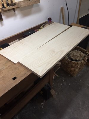

Beide stukken nog eenmaal over de vlakbank en ik had 2 prachtige planken.

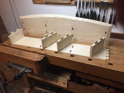

Daarna nog wat andere stukken hout bij elkaar gezocht en ik kon aan de slag met de constructie:
Het wenge ga ik gebruiken voor de lade fronten.

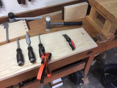

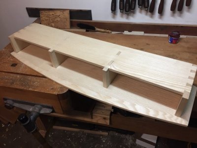

De verbinding met de bodem aan de buitenzijde heb ik dmv zwaluwstaarten gedaan, de rest dmv pen-gat verbindingen.
Wat volgt is een hoop secuur afteken en hakwerk:
Zoals altijd gebruik ik voor de finetuning van de pennen mijn grondschaaf, werkt perfect:
Met uiteindelijk het volgende resultaat:
Pakketje in elkaar zetten:
De bodem laat ik bewust wat terugvallen om het mijzelf makkelijk te maken met de stop en geleiding van de laatjes. De lade frontjes maak ik 10mm dier dan de rest. Op die manier worden de laatjes perfect geleid en zullen ze altijd netjes vlak sluiten.
Hiermee is weer een fase afgesloten en hoef ik alleen nog de laatjes te maken.
