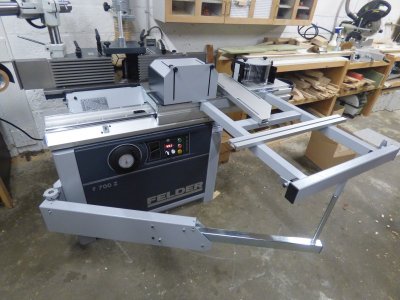

Hier is mijn nieuwe F700Z freesmachine, 7,5 pk, digitale hoogteinstelling, aigner anslag, oplegtafel, aandrijver, freeskappen voor pennen te slaan en om bogen te frezen.
Ik had ze nooit in het echt gezien en verwachtte dat ze evengroot ging zijn als mijn Hammer, maar deze is een stuk dikker en zwaarder.

Gefeliciteerd met de nieuwe aanwinst, mooie upgrade van freesmachine en aanvoerder. Op mijn laatste werkplek had ik dezelfde machine staan;)
Vind maar één nadeel aan de machine, het standaardblad is te kort, er is relatief weinig oplegplaats voor de freesas, niet altijd evident met langere stukken. Gelukkig heeft Felder zelf de oplossing in huis, gietijzeren verlengtafels.
Had er ineens 2 stuks van bijbesteld:p Er komt dan voor en achteraan een 400mm bij, dat is toch een stuk beter om werken. Niet alle lange stukken gaan ineens onder de aanvoerder, bij invalwerk bijvoorbeeld, dan is een langer steunvlak wel aangenaam werken.
Komt bij dat je de tafels ook kan gebruiken op de andere Feldermachines zoals lintzaag en schaafmachine.

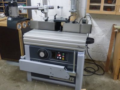

Bij mijn hammer die iets korter is heb ik nooit echt problemen gehad al moet je zoals bij de vandikte bank lange stukken op het einde begeleiden wil je een propere afwerking.
Maar ik frees dan ook gewoonlijk stukken tot 1m50 en uitzonderlijk eens tot iets boven 2m.
Ik begin mij ook terug te herinneren waarom ik deze besteld had (toen ik hem bestelde liep ik nog rond in korte broek met 25 graden buiten),
Bij de hammer moet je de riem verleggen langs de zijkant waardoor een uitvoertafel in de weg zou zitten, en recent ook omdat ik de aigner aanslag gekocht had en die niet paste op de Hammer.
Waar ik van achterover viel was de nieuwe aandrijver, ik verwachtte een vergelijkbaar model in grootte als mijn vorige maar deze is echt een monster in vergelijking. Gelukkig kwam hij gemonteerd want dit had ik er nooit alleen op gekregen. Het zal even wennen zijn, ik was best wel tevreden met de vorige maar bij die moest je de snelheid veranderen door tandwielen te verleggen.

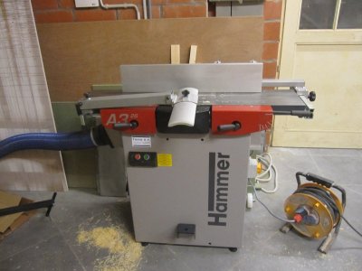

Hierbij ook mijn nieuwe aanwinst, de Hammer A3-26. Ik heb dit toestel gekocht dankzij de vele lovende woorden die ik ervan kon lezen, eerst ver boven het budget, maar bon, met een levertermijn van 9 weken na bestelling had ik nog wat tijd om te sparen...
Mijn kleine tendotools afzuiging kon het niet ophalen bij de eerste proefstukjes, maar na een kleine bewerking met de wipzaag slikt ie alles! (eerst het plastieken rooster verwijderd voor de zuigmond (aan het toestel zelf), ging een stuk beter maar na een paar planken geraakte hij toch opgestopt, dan maar het metalen kruis in de zuigmond ook verwijderd, nu slikt ie alles!!!, wel opletten dat er geen groot stuk in de 'rotor' geraakt nu...)
Ben superblij met de nieuwe aanwinst, werkt supernauwkeurig, de geleider is de max, instelbaar onder hoek, prachtig!! Werkt ook heel stil, ondanks het de uitvoering met de gewone messen is!!!!
