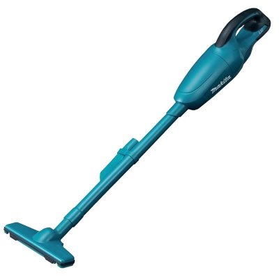

Net gekocht in de aanbieding bij HD-tools.
De Makita DCL180Z 18V Li-ion accu stofzuiger.
Was nu €45 ex verzenden.
Handig voor even de schuurzolder te zuigen als ik de afzuigerzak leeg of de auto even uit te zuigen.
Geleverd zonder accu maar daar heb ik er al 3 van

De 7491 bedoel je?
Ja ben er tot nu toe behoorlijk tevreden over.
Enige is dat je hem echt goed moet afstellen uit de doos.
Maar dat is met bijna alles zo.

Ga je veel plezier aan hebben. Ik heb er indertijd eentje gratis erbij gekregen bij de aankoop van een 18 V schroefboormachine.
Ik gebruik de stofzuiger in het hele huis, om de auto uit te doen etc. Het probleem met de oude kruimeldiefachtige stofzuigers is niet van toepassing vanwege de 18 V accu. De stofzuiger gaat zelfs op vakantie mee in de camper, ideaal.
