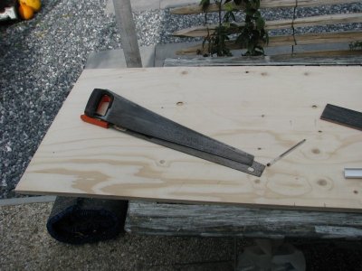

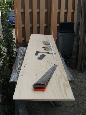

Het werk gaat gestaag door. Ik heb kissie 3 op stapel staan.
Na wikken een wegen maak ik een muurkast.ongeveer 65 hoog 240 breed, bijna de schuur breed
Even niet over nagedacht, het past niet hangend :(
Hij hangt aan rail aan de muur, nu nog even vullen.
