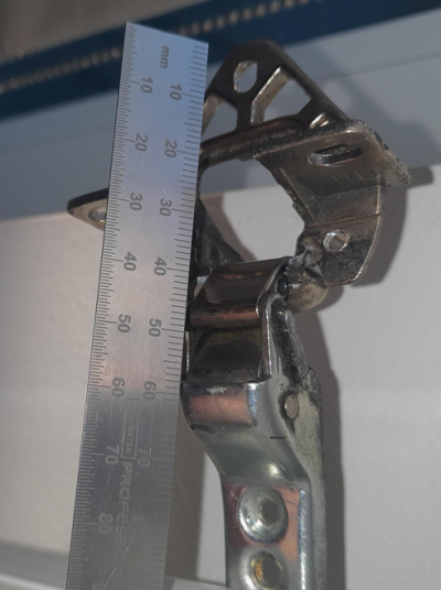

Gisteren late namiddag kreeg ik een oproep van een klant.
Niets ongewoons.
Ben trouwens blij oproepen te krijgen !
Edoch, het was een noodoproep
, omdat het over een koelkast met opliggende deur ging, die niet meer sloot.
In deze situatie kon ik die klant moeilijk koud (eerder warm, wanneer ik over de inhout van de koelkast schrijf) laten worden.
Het is een inbouwkoelkast.
Daarop zit een afgekante voorkant, die op zich een veelvoud van de vederlichte deur weegt.
Na al die jaren had bij de bovenste van 3 scharnieren een pinnetje, dat het hele draai- en sluitmechanisme beheerst, zijn weg door de scharnier gevonden
Gevolg: deur hangt scheef, en sluit niet meer.
Broos materiaal, én slechte ontwerper
Ik schiet altijd op die superintelligente jongens
, die vooral op papier ingenieus zijn, maar zelden hun eigen ontwerp hebben moeten plaatsen, en zeker herstellen.
Helaas schiet ik tot nu toe enkel virtueel én in de lucht
Hier onder foto's van de scharnier.
Weten jullie waar dit 'vintage'-model
nog verkrijgbaar is ?
