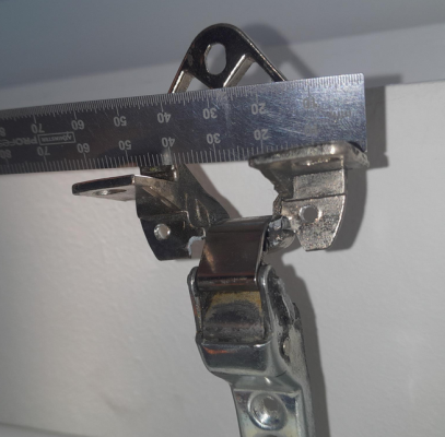

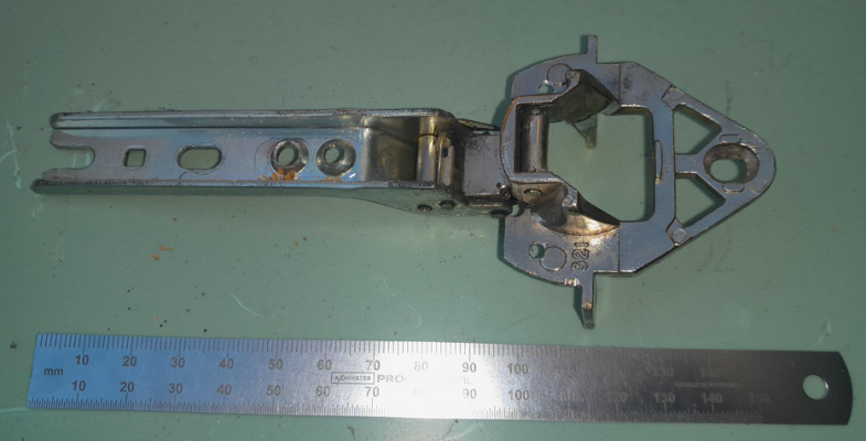

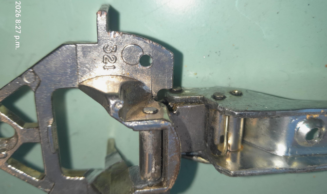

Hier onder foto's van de scharnier.
Weten jullie waar dit 'vintage'-model 🧙‍♂️ nog verkrijgbaar is ?

Misschien een tijdelijke noodoplossing om het onderste met het bovenste scharnier te wisselen, of het middelste….. zodat de deur wel sluit en dan nieuwe scharnieren te zoeken????🤔
nagel op de kop, @John1969 !
verleden vrijdag late namiddag kreeg ik de noodoproep
de (opbouw)deur van de koelkast sloot niet meer
de bovenste scharnier was doorgesleten
de deur kwam niet meer tussen, maar over de deuren op het corpus er naast
nu ja, de opbouwdeur weegt een groot veelvoud van de eigenlijke koelkastdeur
alhoewel ze maar 19 mm dik is
alle trekkrachten werden dus door de bovenste scharnier opgevangen
scharnieren zitten op de zijkant van de koelkast
dus die moest er uit
eerst de opbouwdeur er af
dan de deur zelf
dan de koelkast er uit, want ik kon bij 'eenvoudig' naar voor schuiven niet aan de zijkant
koelkast staat in een hoek
aan de kapotte bovenste scharnier viel niets meer te herstellen
ik heb de middelste bovenaan geplaatst
en de bovenste in het midden
in de scharnieren zit een veer die de deur dicht trekt
en, vermoed ik, zit in de rubber rondom de deur ook een magneet
de koelkast heeft gisteren de hele dag gedraaid, zei de klant
die beweerde ook dat de deur nog niet goed sloot
deze morgen draaide de koelkast niet meer
klant had ze op de laagste temp gezet, en het was er warm binnen
blijkbaar is er (tijdelijk) geen pb meer
