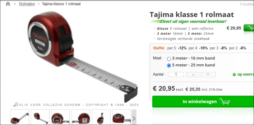

Zelf gebruik ik ook vaak de lowbudget rolmaten, maar deze keer ben ik specifiek opzoek naar een klasse 1.

Stanley is je vriend in dit geval.
Bedoel je dan specifiek een klasse 1?
Zo ja, heb je daar dan een linkje van "toevallig"? Stanley heeft zo veel soorten maar met een google-opdracht word ik niet echt wijzer.
Iemand?

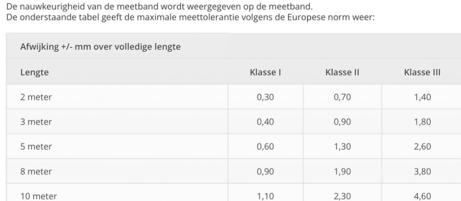

Ik begrijp de toegevoegde waarde niet van klasse 1 of 2.
Wat zijn de voordelen van klasse 1 ten opzichte van klasse 2.

Dan denk ik gaat dit niet erg ver voor houtbewerking gezien ook de werking van hout. Voor in de fijnmetaal vind ik het een ander verhaal.
ieder zijn kijk
daar over discussiëren doe ik - verder - niet
je kan het vergelijken met een speurtocht naar het geslacht van de engelen
een jaar geleden heb ik al mijn (rol)meters aan de kant gelegd, en mij klasse 1 aangeschaft
daardoor beperk ik meetfouten tot het minimum haalbare
ik weet dat op mijn laserafstandsmeter een fout van 1 mm zit
zonder dat je het beseft cumuleer je fouten
en die zitten ook in het aflezen + aftekenen
fouten die je kan vermijden, vermijd je best
prang je een werkstuk tussen 2 muren, dan kan je niet verwachten dat die 2 muren een beetje verder uit mekaar gaan of dichter bij mekaar komen wanneer je werkstuk breder of smaller dan verwacht blijkt te zijn
geuren en kleuren . . .
10.974
3.265
aanvulling
een sola klasse 1 van 3 mt kostte mij een jaar geleden 15 euro
meer jaren geleden betaalde ik voor een stanley fat max van 5 mt die op 2,5 mt nog niet doorknikt met een klasse die ik niet gecontroleerd heb - maar zeker geen 1 - eveneens 15 euro
voor ruwe metingen gebruik ik die nog
wanneer ik een keuken ontwerp, maak & plaats, moet ik moeite doen om onder de 10.000 euro te blijven
de klant merkt niet dat hij mijn rolmeter klasse 1 van 15 euro of zelfs het veelvoud daarvan - mocht ik een langere nodig hebben - mee betaalt
noot: voor zover mij bekend zijn de klasses voor rolmeters pas een 'paar' jaar geleden ingevoerd
