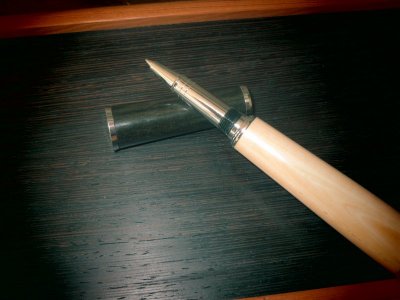

Overigens, Wim, is het lichte hout buxus?

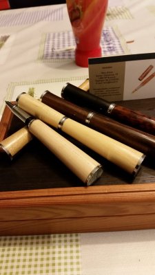

Laat eens een paar plaatjes zien van die priests, Henk.
Waar bewaar je ze, naast je bed, naast de voordeur of in de auto?
Plaatjes ga ik wel een keer regelen. Ze zitten in mijn visjacks en -tassen, in sommige gewone jacks, en zo links en rechts in voorraad. Ik maak ook wat grotere - die doen meer recht aan de aanduiding 'billy club', 'nightstick', of ploertendoder (hoewel dat formeel een 'buigbaar' stuk wapentuig is). Daarvan ligt er altijd een in de auto. Ik had het ooit bijna met een Duitse douanier aan de stok (figuurlijk dan wel), maar ik kon hem overtuigen dat het werktuig bedoeld was voor de snoekvisserij. Hij moest wel naar de kofferbak verhuizen...

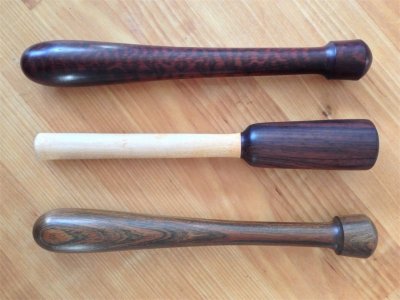

Bij deze:
Letterhout (bovenste), Rio Palissander kop en esdoorn steel (middelste), en pokhout (onderste); let wel, bij de bovenste en onderste is het knotsje rechts het handvat. De afgeronde kop links is het 'business end'...
Alledrie zijn maatje 'forel'.
