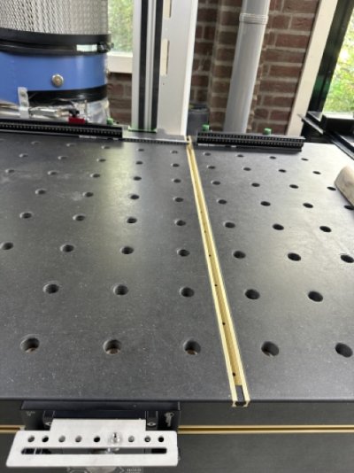

Nou, kleine update weer, alles rondom de invalzaag is nu klaar!

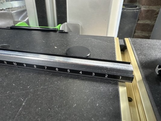

De incra t-track ligt er nu in zodat m'n zaagblad hierin valt en niet telkens dat zwarte MDF stof heb. de track ligt een krappe halve mm verzonken in het werkblad en ligt dus niet in de weg. Ik heb 'm dusdanig strak gefreesd dat schroeven niet nodig zijn dus heb de volledigde "diepte" van de track tot mijn beschikking om het blad in te laten vallen.
Ik ken mezelf, ik zou rustig de zaagdiepte van de invalzaag vergeten goed te zetten na een dikker stuk hout gezaagd te hebben...🤷‍♂️
Na wat proefstukjes gezaagd te hebben viel me op dat er een hoop stof ontsnapt aan de achterkant van de werkbank door de track heen, dat is een luchttunnel geworden. Om te helpen met de stofafzuiging heb ik 2 plugjes gemaakt met de 3D printer die de track afdekken, stof ontsnapt nu amper meer en de track blijft van binnen goed stofvrij.
Mocht ik ze ooit stuk zagen print ik wel weer nieuwe.. kost nog geen 10 cent.

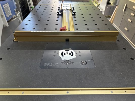

De frees hangt er ook weer in. Uit pure luiigheid heb ik een template besteld in Haarlem en die heb ik ook gebruikt om de rand uit te frezen maar moet zeggen dat die template een mm te groot is en ben daar niet tevreden over. Ik zal proberen met wat spacers het ietwat uit te lijnen dat er rondom een halve mm speling is, dan is het nog redelijk OK. Volgende keer maar ik 'm zelf wel weer!

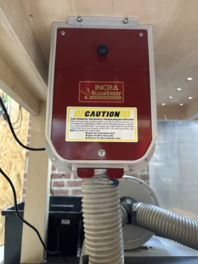

De cleansweep hangt ook weer op z'n plek.

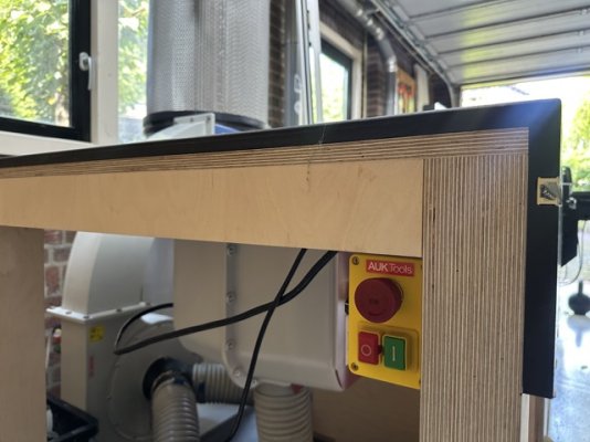

En de schakelaar met regelbaar toerental hangt ook weer op z'n plek. Alleen nog even de snoeren goed wegwerken, zal daar ook nog wel wat klemmetjes voor printen.

Huh, maar als je zaagt dan breekt de onderkant juist niet uit omdat het materiaal ondersteund wordt door je werkblad, dat heb je nu om zeep geholpen door je dure stukje aluminium…?
Edit: nvm dat is natuurlijk de zijde die niet uitbreekt. Vind het alsnog een dure oplossing als je ook gewoon een groef had kunnen frezen.
Idd. Het blad zaagt “andersom” vandaar de plakstrip langs de rails etc.
Het had me idd geld gescheeld als ik er geen track ingelegd had maar vind dit mooier en nu loop ik ook geen risico de randen van de groef kapot te stoten. De kosten vallen trouwens wel mee, nog geen 2 tientjes uit mn hoofd.
Ik wilde ook geen zaagsnede in het blad want er zit altijd iets van fractionele speling in de zaag waardoor er altijd wel iets van stof ontstaat en dat wilde ik niet.
Waar blijft die stof nu dan uit die tunnel?
Robert_T
12 feb 2021
523
566
in de stofzuiger :)
Mijn theorie is dat de zaag aan de onderzijde het hout naar achteren "snijdt" en door de snelheid en de luchtverplaatsing het stof naar achter geduwd wordt, in elk geval deels. Wat ik nu merk is dat ik dat stofwolkje "achter' de werkbank niet heb en alles schoon is. Ik denk dat dat komt omdat de stofzuiger iets meer tijd heeft het uit de lucht te zuigen in de track (want het kan niet ontsnappen aan de achterkant).
Dit is althans mijn theorie volledige gebaseerd op boerenverstand, niet gehinderd door enig engineering inzicht...
