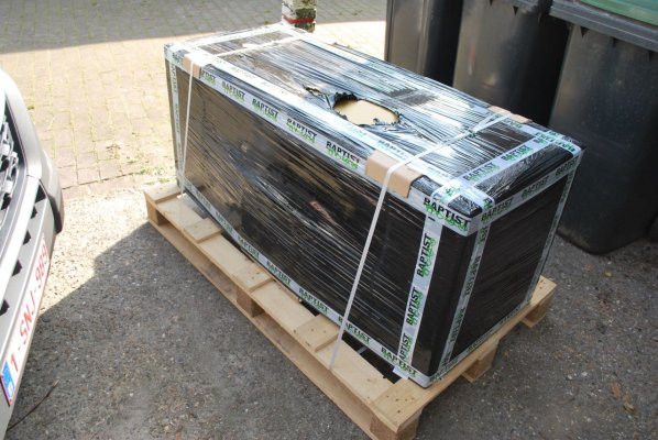

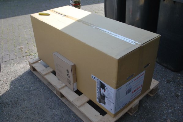

Da's leuk...zo'n track en trace code:unsure:....Ik was natuurlijk heel nieuwsgierig hoe de aflevering die voor vandaag gepland stond verder zou aflopen. Ik wilde alleen maar een tijdstip weten waarop de transporteur voor de deur zou staan, dan kon ik m'n werkdag daar een beetje omheen inrichten...Er stond weer een groen bolletje achter mijn levering: da's altijd een goed teken....toch? Enfin, de zaag is net na de middag gearriveerd, maar heeft wel een tour door Nederland gemaakt:sneaky:....begonnen in Arnhem, dan via Apeldoorn - Zwolle - Eindhoven - Dordrecht om te landen in Steenbergen.

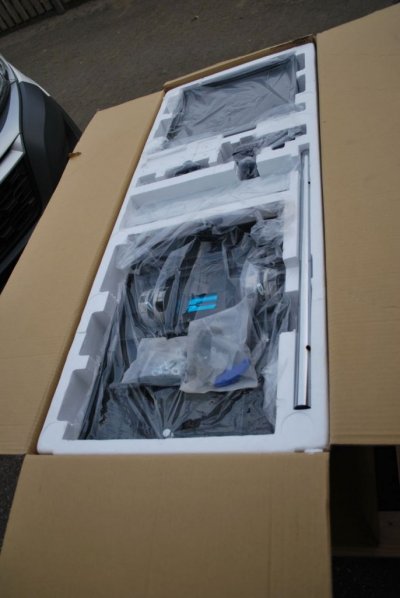

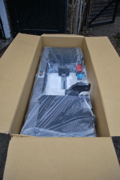

Tadaa! Die gaan we eens uitpellen....
De doos ziet er gaaf uit. De pallet er onder lekker stevig. In het kleine doosje dat er naast staat zit een Starret zaaglint.
Netjes ingepakt. Alle losse onderdelen in gesealde zakjes. Hier liggen het werkblad, de geleider voor de langsgeleider, de langsgeleider en nog wat klein spul...
De zaag zelf.

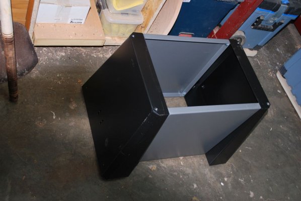

Dan gaan we maar eens wat samenbouwen: dit is de voet van de zaag. Het is simpel plaatwerk, maar geeft al een aardige indruk: 2 mm staalplaat die rondom goed in de lak zit. Geen bramen of scherpe randen. De rubberen voetjes die er al onder zitten, zijn voorzien van stalen ringen aan de binnenzijde. De bouten waarmee ze vastzitten, hebben een grote platte kop die netjes passen en de boel goed vasthouden. Het grijs en de vlekken die je op de foto ziet is werkplaatsstof: je veegt het zo weg.

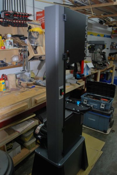

Zo! Die staat op z'n voet...en binnen:) (dat wilde ik voor het donker werd wel voor elkaar hebben). De zwarte plaat op de onderkast zijn de scharnierpunten voor het werkblad: lekker breed: dat zorgt voor een hoop stabiliteit daar.

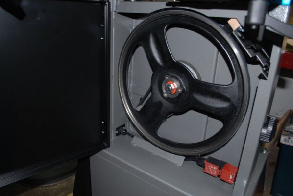

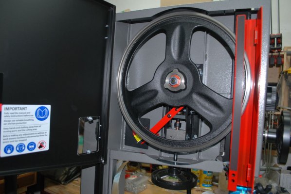

Even in de bovenkast kijken....geen bramen of scherpe randen op de beide wielen. Het ziet er allemaal netjes uit. Alles functioneert zoals het te verwachten is. Er zijn hier en daar wel een paar kleine concessies gedaan om de kosten toch een beetje binnen de perken te houden. Voorbeeld: de onder - en bovendeur zijn mechanisch gekoppeld, dus die moeten als een geheel geopend en gesloten worden, zodat met 1 veiligheidsschakelaar gewerkt kon worden. Soit, dat is even wennen. Heb ik niet zo'n moeite mee.
In de onderkast de veiligheidsschakelaar hier duidelijk zichtbaar. Rechts boven in zie je het gat van de stofafzuiging.

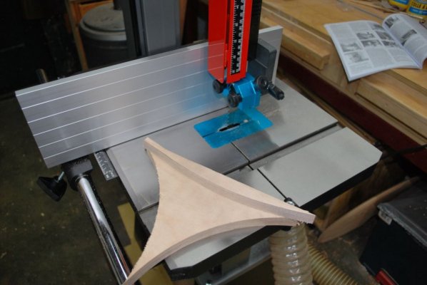

Na het verder afmonteren van de zaag, kon ik het toch niet laten en heb even een paar proef zaagsnedes gemaakt: je wilt tenslotte zagen met zo'n (mooi) ding:p. De stofafzuiging er even provisorisch aan gehangen. Als proef een balkje beuken geschulpt van pakweg 60 mm vierkant en 500 mm lang en op dit stukje berken multiplex van 18 mm even wat gebogen lijntjes gezaagd.
Ohhhhhh wat loopt dat mooi rustig. Qua geluid is ie een stuk stiller dan de EB 315 BAS die ik hiervoor had. Het zaagsel dat op het werkblad ligt, is voorlopig het enige zaagsel dat ik zo terug kon vinden: de afzuiging werkt prima: niets in onder- en bovenkast gevonden.
En ohhh: nog een Aha Erlebnis:giggle:. Deze zaag heeft een elektronische motorrem: lintje staat binnen 3 seconden stil.
De zaag moet nu naar z'n definitieve plek in de werkplaats. Ik heb nog een Dewalt mobiele basis die onder deze zaagmachine komt. En dan moet ik hem even netjes afstellen. Dat is gedeeltelijk al gedaan, maar moet even volgens de regelen der kunst gebeuren. Ik ben een blije mensch:D. Dan ga ik de komende tijd nog wat kleine dingen aanpassen en er vooral mee zagen. Dan kan ik een propere review posten.
