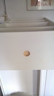

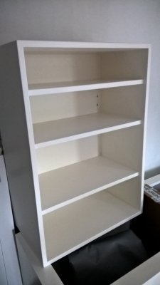

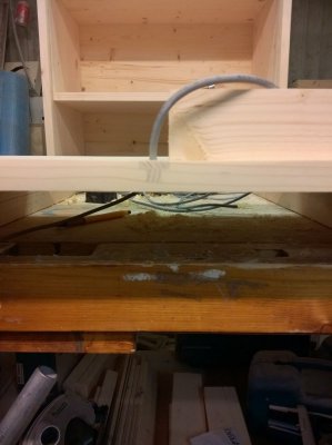

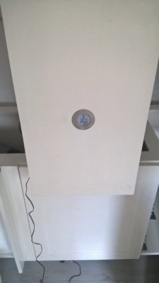

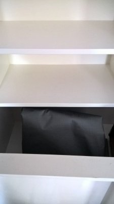

Iedereen bedankt voor jullie reacties, even een update met wat we nu aan het doen zijn.
Momenteel ben ik met de bovenkasten bezig en omdat ik niet van opbouw verlichting hou worden het volledig inbouw verlichting.
In het frame van de kast heb ik een 10mm brede gleuf gefreesd van een diepte van 10mm met daarboven een gleuf van 20mm en 5mm diep, een T dus:)
en die wordt later afgewerkt met een latje waardoor de kabel aan de achterkant van de kast eruit komt, en je in de kast geen last van kabels heb of een kabel aan de onderkant van het frame, in de muur wordt een buis in de muur gefreesd die uit zal lopen naar de meterkast voor makkelijke toegang mocht de transformator kapot gaan.

Het loopt allemaal wel een beetje door elkaar, Wat zie ik op de laatste foto?
