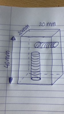

Zo een paar metalen blokjes laten maken van circa 80mm hoog en 20 x 20 dik en breed en met 40mm M16 Draad aan de onderkant erin voor het draadeind en dan een stukje draad er aan de andere kant in getypt om met een bout in de Raveel vast te zetten..... dat of 1 , 2 of 3 plaatsen en dan met een draadeind naar de trapboom dan zou het opgehangen moeten zijn.
Iemand zoeken om die blokjes te laten maken dan....
Tekening klopt niet helemaal, de 40mm moet 80mm zijn... en diepte 40mm ipv 20 om voldoende diepte in de draadtap te hebben..
Dit blokje dan in de spijl 2 cm monteren en 20mm in de Raveel inhakken. Dan zit het op meerdere manieren vast en lijkt me de constructie wel geborgd.

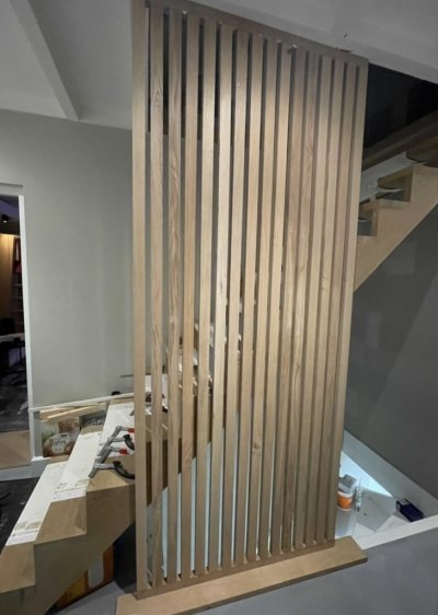

Kleine update, in plaats van koppelen op deze manier opgelost. Een spijlenhekwerk wat met 6 dominos aan de trapboom is gekoppeld. Alle vering is uit de trap weg en de verdiepingsvloer erboven is ook ineens zo vast als een huis. Soms is het simpel.
En ook over de esthetiek dik tevreden.
