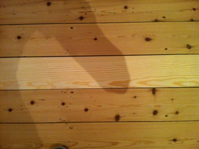

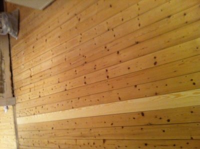

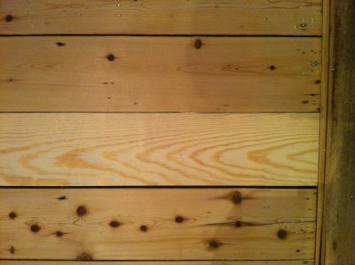

Hey,
Hopelijk kunnen jullie mij helpen.
Bij de renovatie van onze oude grenen plankenvloer hebben we (uit noodzaak) enkele planken moeten vervangen.
Er is natuurlijk een sterk kleurverschil (zie foto’s)
We zouden de nieuwe planken zo goed mogelijk willen laten matchen met de oude, hoe doen we dit best ? welke technieken/producten raden jullie aan.
Naderhand willen we de vloer afwerken, we hebben een foto gevonden van een oude grenen vloer die we heel mooi vinden. Hoe kunnen we
hem gelijkaardig krijgen ? (zie foto)
Bedankt alvast !!!!!!
Niels

Één plank op kleur zien te krijgen tussen andere planken is hels karwei wat meestal gedoemd is te mislukken, tenzij je niet zo kieskeurig bent :rolleyes: Ik spreek uit ervaring. Bovendien, na enige tijd zal je onder invloed van het licht toch weer kleurverschil gaan zien vrees ik.
Ik zou de hele boel kaalschuren en vervolgens kleuren met waterbeits in grenenkleur. Vervolgens een whitewash er over om de witte gloed te krijgen en afwerken met een paar lagen goede matte vloerlak. Dan krijg je een mooie authentieke diepe kleuring. 't Is wel even klooien. Als je dat er niet voor over hebt: kaalschuren en een vloerlak in grenenkleur aanbrengen.
Waterbeits eerst op een flink teststuk uitproberen en door de verdunning aan te passen de juiste kleur zien te krijgen.

Ik denk dat de match van noesten en textuur minimaal even belangrijk is als de exacte kleur...
Exactemento.... je hebt er nogal andere planken tussengelegd dan er lagen.... zelfs in de juiste kleur blijft dat opvallen.
Jesse
25 jul 2010
254
hm iderdaad. ik zal persoonlijk de nieuwe planken niet midden in gelegd hebben maar gewisseld met die wat langs de kanten lopen. Dat valt het minste op volgens mij.

Een paar andere grenen planken zoeken ( met noesten etc.) zou misschien al een oplossing zijn.
Deze na het pasmaken een tijd, maanden, in de zon leggen en de kleur kom een heel eind bij de oude planken! Pak maar eens een afvalstuk van je nieuwe vloerplank en gedeeltelijk afdekken. Leg dit maar een tijdje op een zonnige plek!
