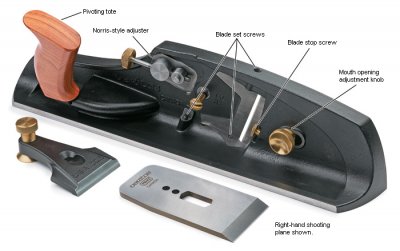

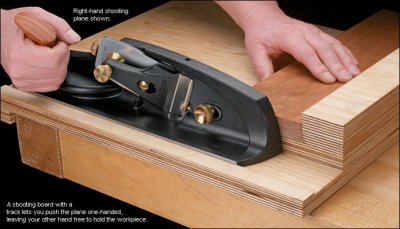

Veritas heeft een interessante schaaf gemaakt voor gebruik met de futselplank. Er is duidelijk met 1 oog gekeken naar de oude Stanley 51 (waar een gietijzeren board bij hoort). De Veritas is wel een stuk goedkoper met 300 dollar! Voor een meubelmaker, kistjesmaker etc die met handgereedschap werkt is de schaaf met futselplank onmisbaar, een heel interessante nieuwe schaaf dus.

made of either O1 or PM-V11™ tool steel

Dit valt voor mij echt in de categorie "hebbedingetjes". Met een Veritas #6 gaat het ook prima en ik maak no where near genoeg kopse meters om de investering te verantwoorden. Maar toch trekt het om de een of andere reden :)

Ik heb de indruk dat de Veritas lijn iets heeft van Record.
Ik hoop dat Stanley volgt en zijn Low Angle Jack aanpast tot een futselplank schaaf, met behoud van prijs.
De schuin ingelate beitel maakt echt wel verschil bij serieus werk, zeker als de dikte van het materiaal toeneemt.
Ben ook wel blij dat ze eindelijk door hebben dat je de baan kunt sluiten als je een speciale schaaf hebt. dat scheelt een hoop onnodige kracht.
Zou een goede reden zijn om te leren hoe je een schaaf maakt. gewoon een rijschaafje met een gedraaide knop op de zeikant en een schuin ingelate beitel heb ik en werkt prachtig. messing ingelate mondstuk om sluitage tegen te gaan is wel nodig om snelle slijtage te voorkomen bij hard kopshout.
Jammer dat dit soort dingen zo over gedesigned zijn, dat zorgt voor die belagelijke prijs. Ik vind het persoonlijk vooral nogal lelijk al die zogenaamde minimale lijnen die zich veel te plastic gedragen.
Ik zou zo graag spul willen zien dat gewoon minder duur is om te maken en daarom voor iedereen toegankelijk en toch goed. Maar dat is toch echt te veel gevraagt

Futselplank is het Nederlandse equivalent van een shooting board. Als je zondag naar Zwolle komt krijgen we, volgens mij, een demo hoe je er 1 maakt en gebruikt.
