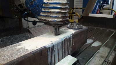

Na een nacht slecht geslapen te hebben én veel te vroeg op omdat ik de wekker verkeerd had gezet kwam ik om 10u aan in België
Voor ik ook maar met mijn ogen had kunnen knipperen was de boel alweer ingespannen en miste ik de eerste bewerkingen om vast te leggen (ach, niet erg ook, anders word het wellicht nog saai)
De poten kreeg ieder nog 6 (M16) gaten zodat ik later nog makkelijk stelbouten of machine poten kon plaatsen
Daarna omdraaien en nog een extra stukje uitfrezen dat ik ter plekke had bedacht zodat de poot nog dichter onder de kop geschoven kon worden
Inmiddels waren de laatste bewerkingen aan de motorplaat ook gedaan en reeds gemonteerd
De frees is lekker bezig en maakte de geprogrammeerde aanpassingen
Daarnaast is de vaste kop aan de beurt, het gat word groter gemaakt zodat de motor incl poelie in 1x van buitenaf gemonteerd kan worden

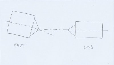

Wat ik mij wel afvraag: hoe heb je de uitlijning tussen vaste en losse kop aangepakt? Op de foto's is enkel te zien dat de centerpunten elkaar raken maar dat betekent nog niet dat de assen ook in lijn staan.

Wat betreft de uitlijning: ik zou in ieder geval nog even controleren of het ook klopt als de pinole maximaal uitgedraaid is.
Een andere test is een MK2-MK2 verlenghuls in de as steken en dan nogmaals controleren.
Jurriaan, met de pinole uitgedraaid zal volgens mij geen verschil maken omdat ik er toch van uit ga dat de losse kop sowieso in lijn staat met het bed.
De uitlijning van de vaste kop kun je inderdaad controleren met een dubbele conus, of met een meetklok in/op de as de afwijking ten opzichte van de pinole controleren.

Jeroen, zoals eerder aangegeven maakt het echt niets uit hoe ver of hoe dicht de losse kop van de vaste kop staat, noch hoe ver hij in- of uitgedraaid is. Als de losse kop in lijn staat met het bed zullen de centerpunten altijd raken.
Mijn vraag anders geformuleerd: hoe heb je de vaste kop uitgelijnd met het bed?

Precies, die fout zie je met een langer object in de vast kop eerder. Dus een verlengde meenemer, een dubbele konus, een konus-verlengstuk met je meenemer uit de foto's er in, iets met een puntje er aan...

Met een staaldraad en een scherp schietlood zetten we voor de komst van de laser walsstraten van 60 meter lang binnen een paar tiende mm. Maar ik denk dat er geen uitlijnfout van enige omvang is, daar het gat voor de vaste kop op een cnc machine gefreesd is en de vaste kop ook.

Jurriaan je hebt een goed punt
Afwijking losse kop. Wel bekeken, andersom niet
Chevy zo is het maar net, maar meten, is weten
Dus ik kijk het wel nog even na

@Jurriaan: dat is precies wat ik bedoel.
@chevvy66: De eventuele uitlijnfout zal niet in het freeswerk zitten, daar ben ik van overtuigd. Ik heb enkel vragen bij de werkmethode van eerst frezen en dan lassen, veel nauwkeuriger en zonder uitlijnfouten is lassen voor frezen. Bij een centerhoogte van 500mm moet de losse kop maar heel miniem overhellen naar het bed toe of van het bed weg om een grote afwijking te krijgen. Voor het definitief lassen zou ik op zijn minst de vaste kop en het bed verbinden met een stevige hoekplaat.

Paul, de spullen zijn (deels) eerst gefreesd omdat de machine ander niet het hele bed kon vlakken, heb er zeker wel over nagedacht
Dat de kop eerst gemaakt is pas later het bed op de buis en de kop dus al geboord was voordat deze geplaatst was heeft er mee te maken dat ik in eeste instantie er vanuit was gegaan dat ik niet de banen ging laten vlakken.
En gezien het feit dat de maximale afwijking niet groter was dan 0.3 mm was dat niet zo heel gek geweest
Een stevige hoekplaat is mijner inziens overbodig
een paar hechtlassen aan de bovenkant van de buis én aan de onderkant van de buis doet net zo veel
Het nauwkeurige freeswerk en de kennis van Chevy hoe om te gaan met het werken van een las (krimp oa.) ben ik er zeker van dat dit goed zal komen
Maar nogmaals, ik ga het wel nog even controleren
De as met de losse kop verbinden tijdens het lassen lijkt me niet slim, dan bouw je heel wat spanning op als niet klopt
twee meenemers en de twee puntjes dicht op elkaar lijkt me goed genoeg met visueel uit te lijnen
