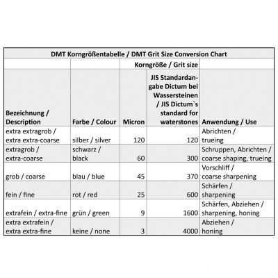

Hmm. DMT heeft geen medium, ze gaan direct van grof naar fijn. Zou een grove van DMT goed zijn denk je? Of liever fine/extra fine?

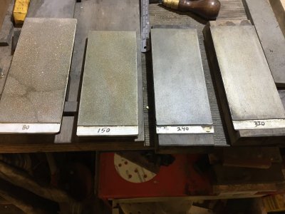

Ik heb weinig ervaring met de DMT stenen maar ik zou dan voor de coarse extra coarse gaan deze stenen zullen zich na verloop van tijd gedragen als medium en coarse.
Maar om de slijphoek te herslijpen en of te veranderen of bij schade aan de snede (valschade of het raken van staal) gebruik ik diamand 240 en 320 grovere diamantstenen heb ik ook maar dat is veel te agressief het laat te diepe krassen na in het staal. Wil ik snel een slijphoek veranderen dan doe ik dat met behulp van een vlakke natuursteen met hierop schuurpapier (korrel 100/120) en daarna op diamand. De grove diamantstenen gebruik ik voor het vlakken van al mijn waterstenen en natuurstenen.

Ik heb sinds kort mijn set DMTs uitgebreid; coarse, fine, extra fine, extra extra fine. Daarnaast gebruik ik een lederen strop met 'honing compound'. Om eerlijk te zijn merk ik weinig verschil tussen van de extra fijn naar strop te gaan of eerst nog over de extra-extra fine heen.
