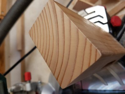

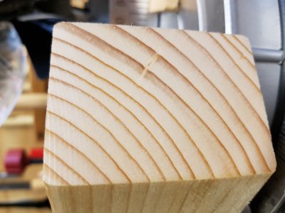

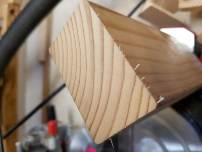

Dat zaagt best goed! Het oppervlak is reteglad, dat doe ik met de schaaf niet beter! Hieronder een voorbeeld met vuren, maar ook eiken zaag net zo glad, of zelfs nog gladder.
Onder verstek gezaagd:
En gewoon haaks:
Na een versleten schuurpapiertje één keer over de flinters:
