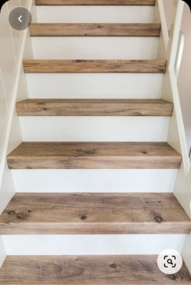

Dit is de stijl die we willen hebben om het misschien duidelijker te maken. Maar de neuzen mogen dan wat meer oversteken.

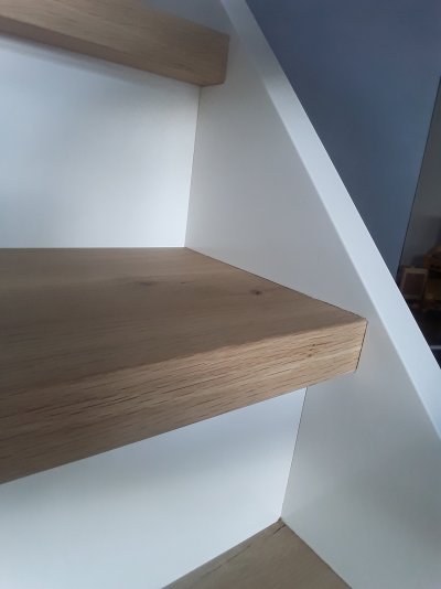

Oké. Ik heb besloten om de treden toch maar van massief (4cm) dik eiken te gaan maken.
Maar volstaat het om de trapbomen van vuren te maken? Alleen de treden zullen de eikenkleur houden. De rest (bomen en stootborden) word wit. Voor de stootborden zit ik aan plaat met hpl in kleur te denken en trapbomen van vuren en deze te schilderen in kleur. Is mijn denkwijze juist, of mis ik dingen?

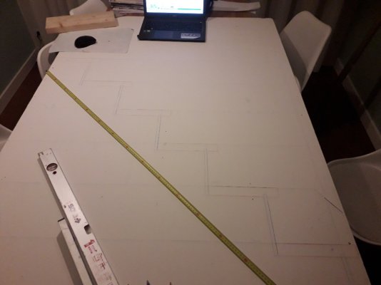

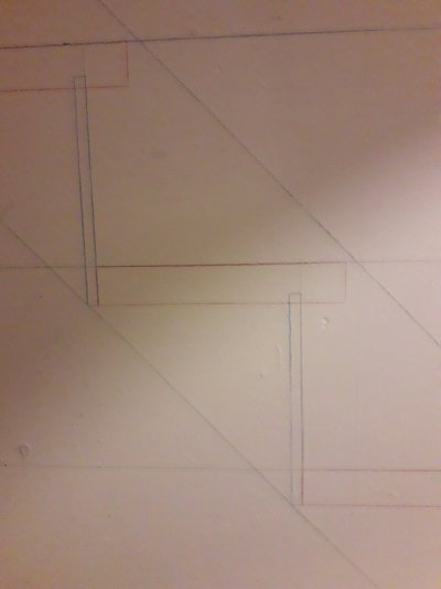

Zo.. een avondje aan de keukentafel met een witte plaat, gekleurde potloden rolmaat en lange waterpas en ik geloof dat ik een doorsnede heb van de trappen.
Zaterdag hout halen, en ik kan aan de slag.

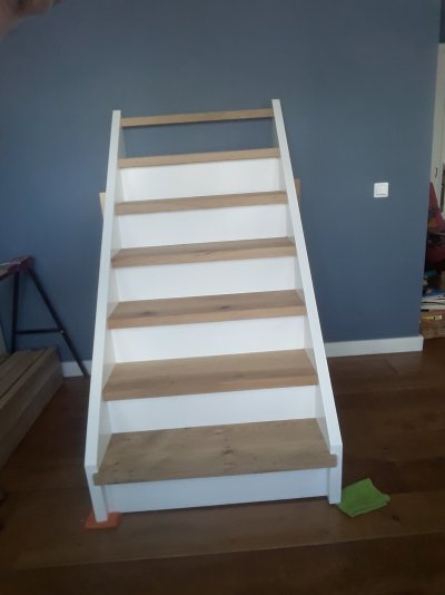

Zo.. de 1e trap staat inmiddels in elkaar. Ik ben toch maat voor massief eiken treden gegaan van 4cm dik. Stootborden van 12mm multiplex en trapbomen van grenen. Alles in onderdelen gemaakt, en van te voren alles geschilderd om het mezelf makkelijk te maken. De bovenste stootbord is er nog niet, want die plaats ik met het plaatsen van de trap. Die komt hier tegenaan te staan.
Nu de 2e trap in elkaar zetten, en dan kan ik ze volgende week plaatsen.
Ik zal binnenkort wel een klein verslagje maken van de stappen voor wie het interesseerd.
