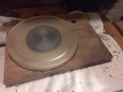

Nieuw Project, mijn tweede platenspeler !

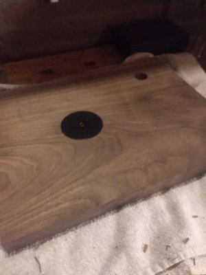

Met een kopieerring maakt de diameter van de frees weinig uit maar het makkelijkst werkt een rechte frees. Die moet wel door het gat passen van de kopieerring. Meestal gebruik ik een 1/2" frees wat voor jou neerkomt op 12 mm. maar het hangt natuurlijk wel af van wat je beschikbaar hebt. Als je willekeurige vormen gaat frezen hangt de freesdiameter af van de kleinste diameter van de vorm. Maar een kleinere frees kan natuurlijk altijd.

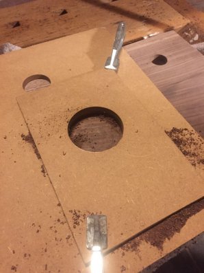

Ik heb met de gatenzaag mooi een strakke mal kunnen maken voor de grote cirkel die ik moet frezen. Maar op het moment dat je gatenzaag niet meer door MDF heen komt is het mischien tijd voor een nieuwe gatenzaag. Het arme ding is dan ook gebruikt voor pvc jaren lang, dus die is niet zo scherp meer :)
Ik had nog een paar vierkante meter met 8mm dik mdf liggen, dat bleek precies de juiste dikte te zijn voor de kopieerring van mijn bovenfrees. Morgen nog een paar mallen maken en dan de boel maar eens frezen.
Voor het gat van de spindel heb ik op zich ook een gatenzaag die precies de juiste diameter heeft, maar ik twijfel of het verstandig is om helemaal door te zagen. het is dan ook 30mm dik hout.

Iets meer on topic: ik heb mijn mallen gemaakt, maar met mijn slaap tekort van de afgelopen paar dagen heb ik niet heel goed nagedacht en geen rekening gehouden met de kopieer ring. dus... ik heb bij ecopools maar een bovengelagerde kopieerfrees gekocht voor 5 euro.. want och. voor die paar keer dat ik dat ding gebruik is het wel even goed. al gebruik ik em maar voor die 3 gaten die ik moet frezen. 5 euro lijkt me uitstekend :) maandag hopelijk met de post binnen. Anders dinsdag, en dan de boel gaan frezen.

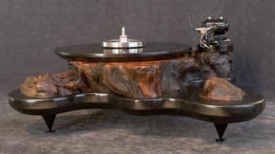

Wat dacht je overigens hiervan?
Of deze?
Los nog van het geluid kan daar toch geen CD-speler tegenop.

De draaitafels op de foto's zijn wel heel bijzonder zeg, eigenlijk wel kunst om het zo maar te zeggen.

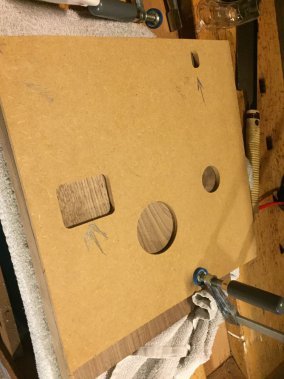

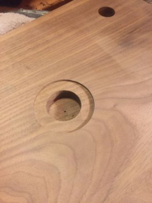

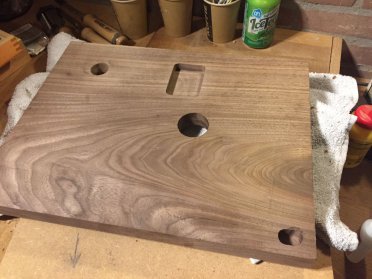

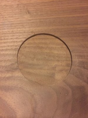

Vandaag weer een stap verder gekomen. Ik heb vandaag mijn freesjes met bovenlager binnengekregen. dus ik heb met mijn mallen eerst de inval voor het lager gefreesd, een middenpuntje gemaakt zodat ik daarna het gat erdoorheen ook mooi uitgecentreerd kreeg, en daarna eerst een stuk ingefreesd en vervolgens met het ondergelagerde freesje erdoorheen gefreesd.
daarna de andere mal erop en een 2 cm diep gefreesd in 3 gangen:
en vervolgens vanaf de andere kant helemaal door gefreesd:
Ik heb wel 0.3 mm dieper gefreesd waar de lager van het plateau invalt omdat het allemaal nog mooi geschuurd moet worden. Maar om die reden was het hele plateau ook 2 mm dikker dan het origineel :)
volgende keer de mallen maken voor de motor en de electronica aan de onderkant, dan de boel schuren en bedenken of ik ga lakken of de boel in de olie zet.

Vandaag weer een stukje gefreesd. De uitholling voor de stroom omzetting, en de uitholling voor de aan/uit knop. Heel klein beetje uitgeschoten met de frees (eerst naar boven laten komen en daarna pas de aan/uit knop losgelaten.. :( stom!) maar gelukkig word dat bedenkt door het plastic van de aan/uit knop. het is maar een millimeter of 2. Volgende keer verder met de uitsparing voor de motor. Dat gaan 3 mallen moeten worden voor 3 verschillende hoogtes. even goed puzzelen, dat ik straks niet in de knoop kom te zitten :)
