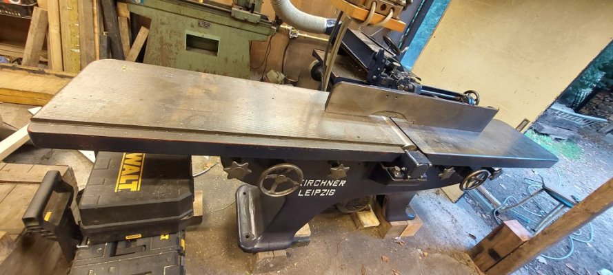

Die van marktplaats lijkt 5,5 kw te zijn. dat gaat prima met een ster driehoek op 3x16c.
Valt me erg mee. Bedankt voor de info. Mijn broer heeft vroeger een machinepark gekocht en de man die het bediende in dienst genomen. Die vlakbank had een aansluiting van 63A. Ruim 3.5mtr lang. Vandaar mijn Vraag en opmerking.

Update:

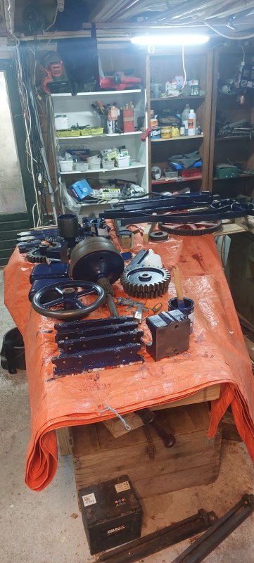

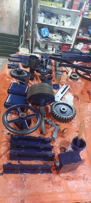

Alle onderdelen schoon en in de grondverf. Volgende stap is alles donkerblauw spuiten en monteren.

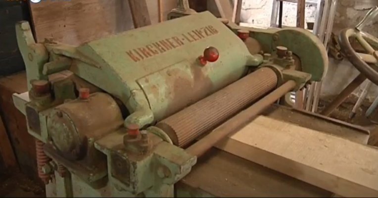

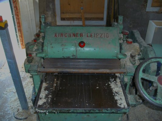

Als iemand interesse heeft om eenzelfde vandiktebank op te knappen, het broertje staat hier op marktplaats. Is een beest van een machine en ten zeerste aan te raden als je er de ruimte/stroom capaciteit voor hebt:

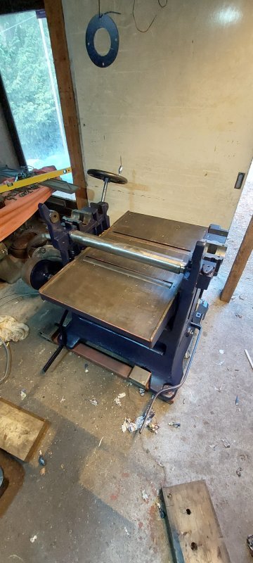

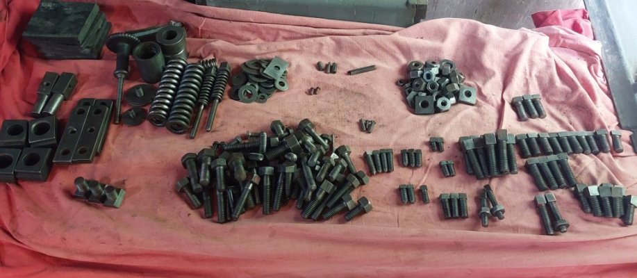

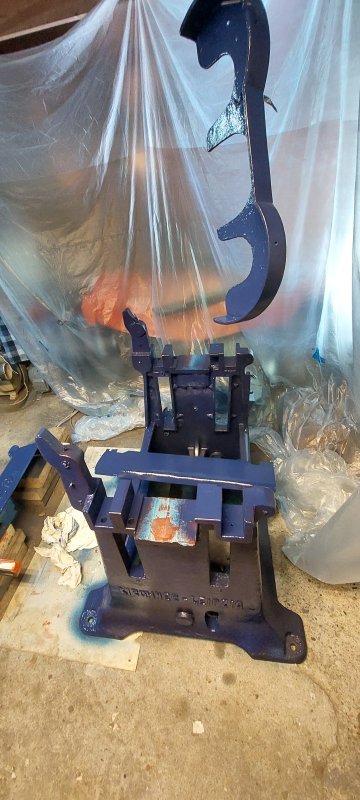

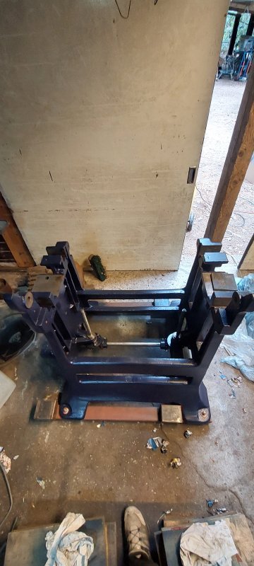

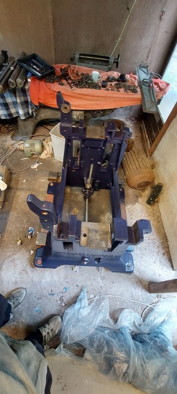

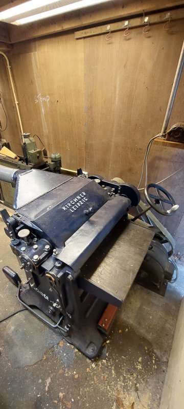

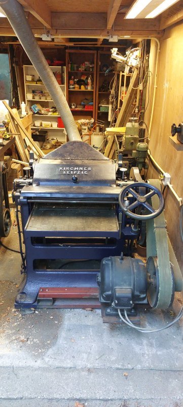

Weer een update. Alles geverfd, elke boutje en moertje schoon. Montage is begonnen, ben nu ongeveer halverwege. Denk nog 1 weekend en dan kan ik gaan testdraaien.
