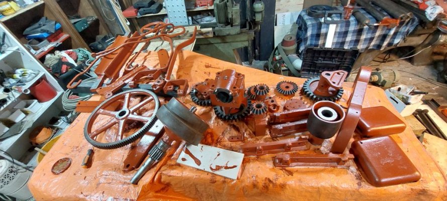

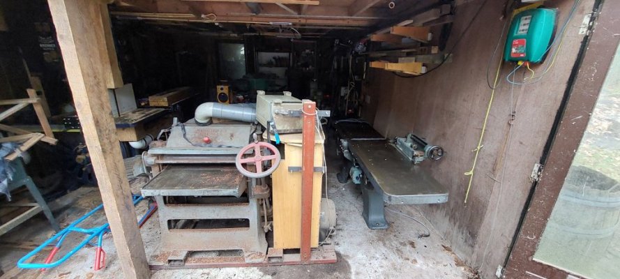

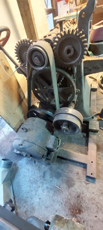

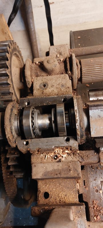

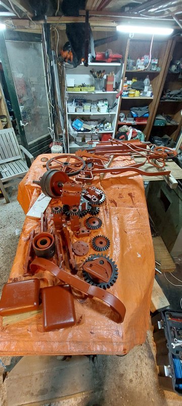

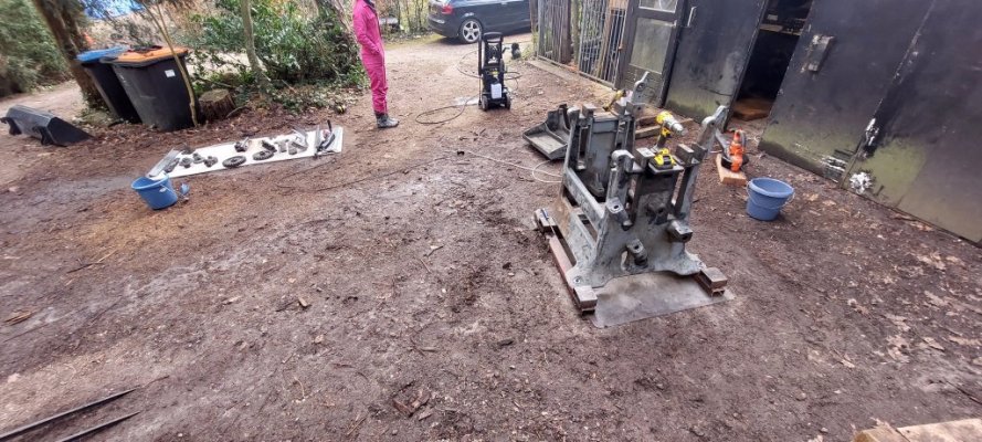

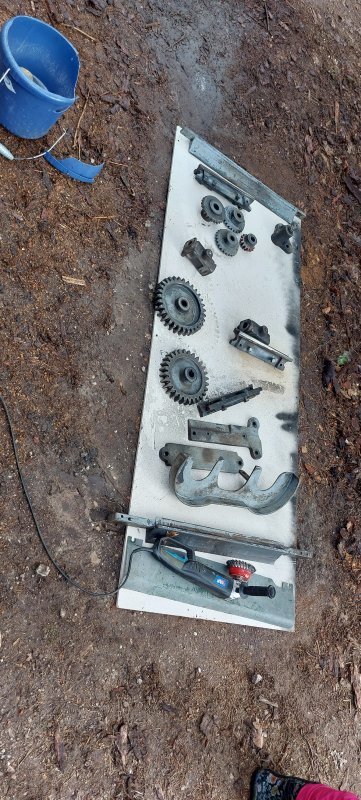

Update:

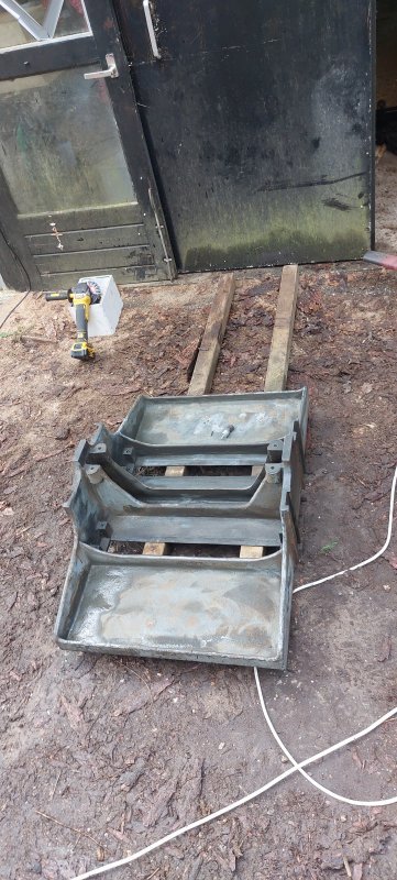

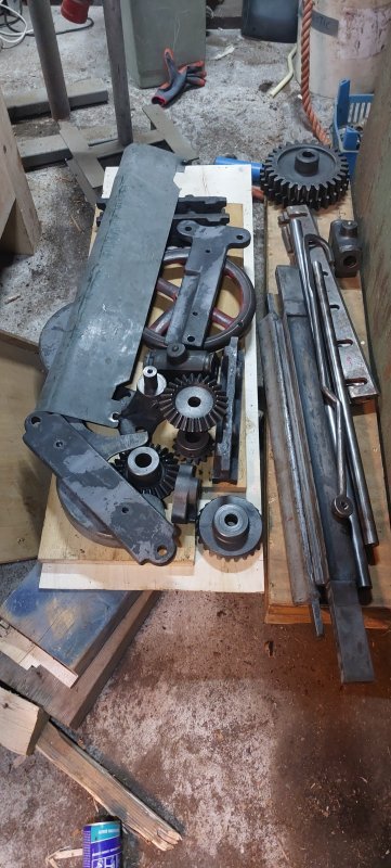

Alle onderdelen schoon en in de grondverf. Volgende stap is alles donkerblauw spuiten en monteren.

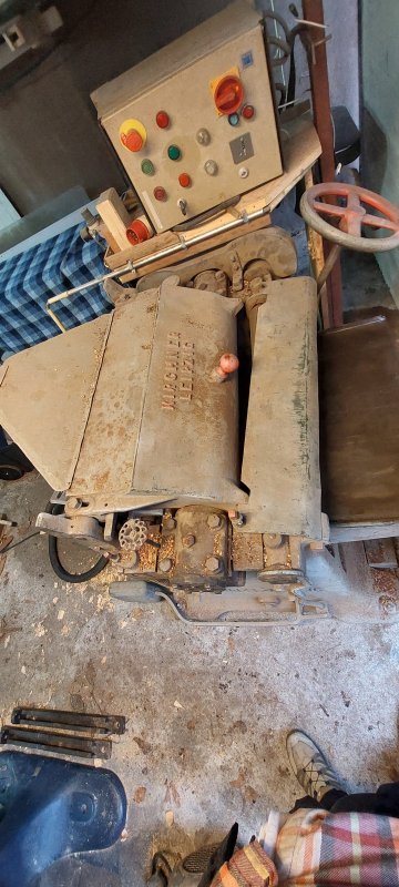

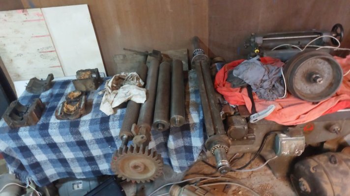

Als iemand interesse heeft om eenzelfde vandiktebank op te knappen, het broertje staat hier op marktplaats. Is een beest van een machine en ten zeerste aan te raden als je er de ruimte/stroom capaciteit voor hebt:

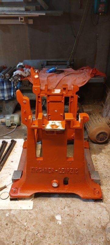

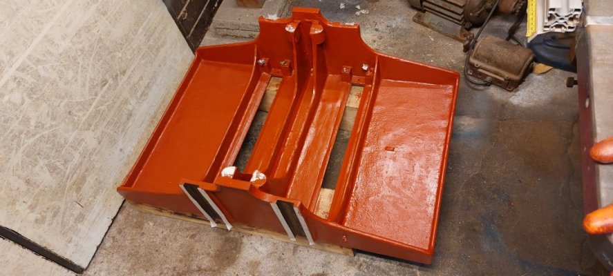

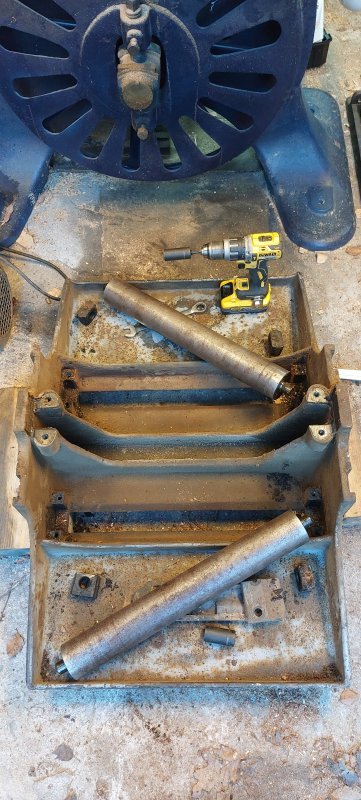

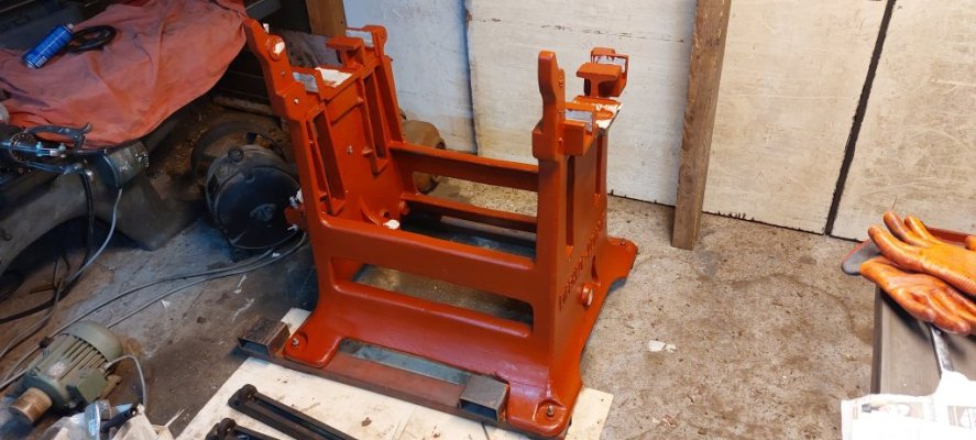

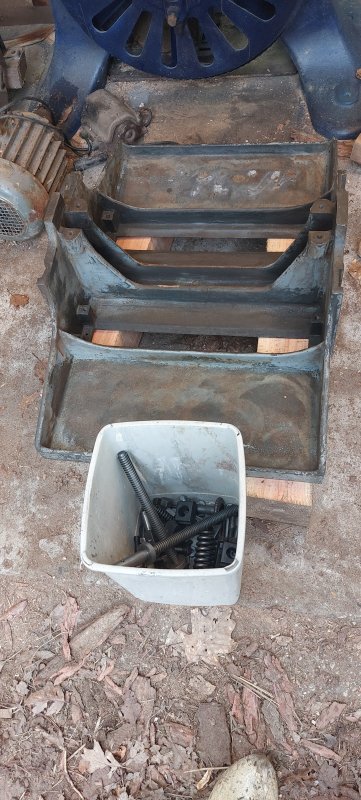

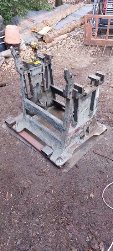

Weer een update. Alles geverfd, elke boutje en moertje schoon. Montage is begonnen, ben nu ongeveer halverwege. Denk nog 1 weekend en dan kan ik gaan testdraaien.

Mooi bij die oude machines dat alle bevestigingsmaterialen nog gedraaid en gefreesd zijn.
