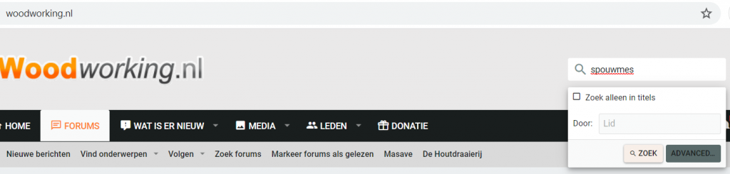

Ik zat zo eens wat rond te zoeken mbt spouwmes, dit lijkt mij een mooie uiteenzetting :
