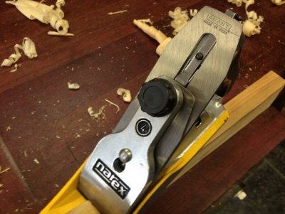

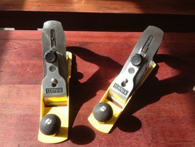

Net binnen gekregen 2 nieuwe schaven van Narex een #3 en #4
Ze zien er veelbelovend uit en zijn lekker licht!! ongeveer 1400 gram (#3) en 1600 gram (#4)
enige specs: ductale zool, handgreep en kikker ineen combinatie van kunstof greep en giet aluminium, dekbeitel aluminium, knop kunstof, schaafbeitel 2,2mmdik, keerbeitel 2,2mm dik.

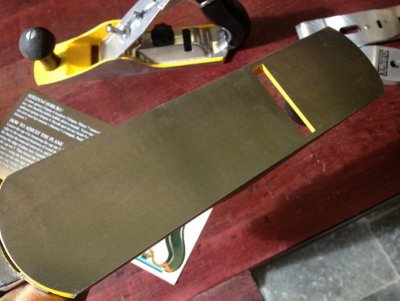

Heb eerst de beitel van de #4 even snel geslepen en de keer beitel lichtjes gevlakt, aan de schaafzool heb ik niets gedaan is voor aller eerst vlak genoeg
De neus van de schaven zijn ongeveer anderhalve cm langer als bij een stanley schaaf erg prettig.
Je kunt heel makkelijk de schaafmond opening aanpassen zonder het beitelpakket te verwijderen een beetje ala het bedrock systeem van Bailey je hebt er geen gereedschap voor nodig.
Middenknop een slag lossen en aan het kunstof wieltje draaien en kikker en handgreep verplaatsen zich vastzetten.

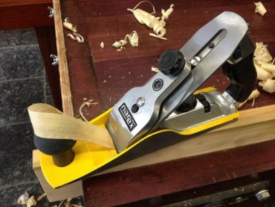

Heb er even een half uurtje mee gespeeld het is wel even wennen de diepte instelling werkt precies andersom linksom dieper en rechtsom ondieper en het wieltje zit aan de bovenzijde van de handgreep wat ook even wennen is.
Ik vind het echt een geweldig nieuw? product uit Tjechie.
Vooralsnog kan ik zo snel geen negatieve punten opnoemen, misschien het lage gewicht! maar dat kan juist ook wel prettig zijn. De lage aanschafprijs kan ook als negatief ervaren worden.
En tot mijn verbazing kun je er gewoon een dikke vette beitel en keerbeitel van Anant in kwijt (4mm en 3mm) zonder je schaafmond te vijlen.
Dit betekent ook dat je er een LN, Clifton of Stanley in kan zetten zonder dat je de keerbeitel hoeft aan te passen er is blijkbaar goed over nagedacht.
Kortom een leuke schaaf voor de beginner en de prof. met een moderne vormgeving.
Zal deze schaven de komende weken nog uitgebreid gaan testen, standtijd beitel, ergonomie en gebruikers gemak en misschien gaan gebruiken als cursus schaaf de tijd zal het leren.
De schaaf is in ieder geval bijzonder makkelijk in te stellen.
