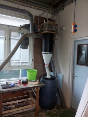

Onderstaand een foto van de afzuiging die ik heb staan. Deze is door m`n werkplaatsgenoot gemaakt. Maar nu blaast hij nog best veel stof door de vuilniszak uit het raam(jaja lekker provisorisch) maar werkt voor nu wel. Hij zuigt al m`n schaafsel van de vlak en vandikte bank. dus hij zuigt wel genoeg.. Maar nog niet alles komt dus in de ton terecht.
Heb ik het dus goed begrepen dat ik de vuilniszak naar buiten kan vervangen door zo`n filter met daaronder een zak?
Excuus als ik het topic kaap.. Ik wil best een nieuwe topic hiervoor aanmaken.

Ja je hebt dat goed begrepen. Dus bij mij gaat de lucht in het fijnstoffilter en het resterende stof komt in het filter en dan onderin de zak. Maar dat is echt maar heel weinig en het hele fijne stof. Dat zal te maken hebben met efficiency van de cycloon. Dus dat zou wellicht toch het overwegen zijn om die eens te vervangen/onderzoeken. Dan resteert er heel weinig reststof. Je kan overigens ipv het fijnstoffilter ook gewoon de uitlaat rechtstreeks door de muur naar buiten maken. Dat is stof technisch nog beter. Maar dat moet wel kunnen met buren en je zuigt een hoop lucht uit je ruimte. Dus bij verwarmen kan het wat zonde van de energie zijn. Maar ligt er ook aan hoe vaak het ding staat te draaien.
Ik ben bang dat dit komt door de manier van bouwen van de cycloon, het idee van de cycloon is dat er een draaikolk ontstaat die het stof en zaagsel langs de wand laat afzakken en dan de ton in. er zitten 2 problemen in het ontwerp, de fexibele slang is er 1 en het rechte stuk is de 2de, als je nou de pijp nog in een neerwaadse bocht (ongeveer 15 gr) de cycloon inbrengt dan heb je al een neerwaards begin, maar je ziet geen enkele cycloon die eerst een stuk recht is.
Als je die punten kan verbeteren is de kans groot dat de hoeveelheid stof, die eruit komt sterk vermindert, vooral de slang is een punt wat ik aan zou pakken
