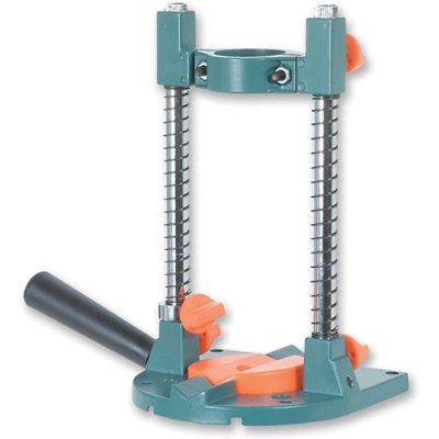

(on)bruikbaartooltje ?
Bij axminster hebben ze dit tooltje de kosten zijn het niet maar weet niet of dit wel degelijk genoeg is om van je mooie diner table een gaten kaas te maken .
Het kost zo'n 15 euro .
