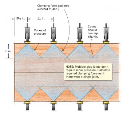

Kan iemand iets zinnigs zeggen over de druk die een klem verspreid in de breedte?
Ik heb eens iemand horen zeggen dat een klem effect heeft binnen een hoek van 90 graden, maar heb daar nooit meer iets over kunnen vinden.
Afhankelijk van het materiaal, bij ons op kantoor hanteren dit over het algemeen bij staal, zij het wel een hele conservatieve aanname...

Die 90° vind ik niet erg nuttig. Want dan zou de hoek bij elke houtsoort anders zijn. Bij dun materiaal zal het tussen de lijmklemmenweer "terugveren", hoeveel klemmen je er ook op zet. Bij dikker materiaal treedt dit effect op het gegeven moment niet meer op. Dat heeft niets met een spreidingshoek te maken, maar met hoe star het materiaal is. Hard hout veert bv. ook minder dan zacht hout. Bij dikke balken (en eigenlijk altijd) wordt het aantal lijmklemmen niet bepaald door een hoek, maar vooral door hoe goed het lijmoppervlak past.
Aandachtspunt bij klemmen is, net als bij spijkeren/schroeven dat je nooit eerst de twee uiteindes moet vastzetten en dan die ertussenin. Maar van één kant naar de andere kant werken (of vanuit het midden). Zo sluit je een eventuele bolling niet op.
