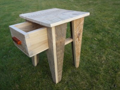

Bedankt, Willem! Je nieuwsgierigheid wordt vanavond nog beloond. Volgende stap is het inwerken van de lade:

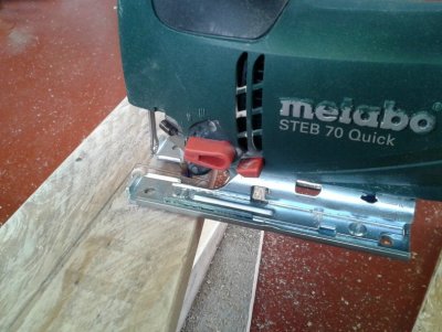

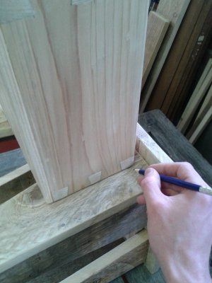

Kies welke kant van het nachtkastje je als voorkant wil, leg de lade erop, en teken af. De bovenkant van de lade moet gelijk komen met de onderkant van het frame (onderaan het blad). Om de vorm van de lade uit te zagen heb ik een decoupeerzaag gebruikt:
Dat ziet er dan zo uit:

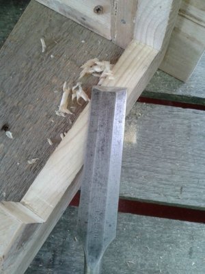

Test even of de lade er al in past, en trim een beetje bij waar nodig:

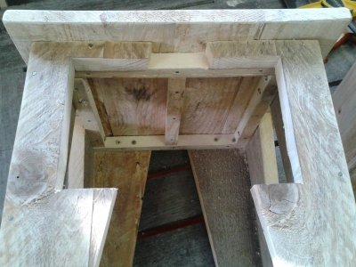

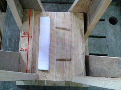

Doe dit een paar keer tot de lade past. Laatste stap in de montage is het bevestigen van de ladegeleiders:

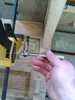

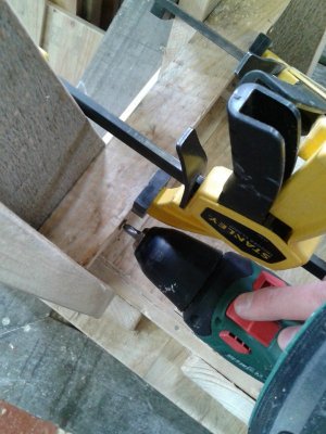

Die leg je gewoon op de onderkant van de lade, met een gevouwen papier (of dun karton) eronder om wat speling te hebben. De bovenkant van de geleiders (die in contact komt met de lade) heb ik ook glad geschaafd, zodat de lade makkelijk kan bewegen. De gaten had ik al voorgeboord, dus eens de positie bepaald is, kun je de ladegeleider vastklemmen, lade verwijderen en alles vastschroeven:
Zelfde werkwijze voor de andere geleider, maar in mijn geval kon de boormachine er niet meer tussen. Dus dan maar met de hand:

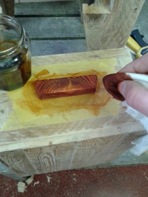

Tot slot heb ik het handvatje nog een andere kleur gegeven met gekleurde schellak:

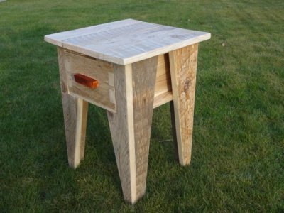

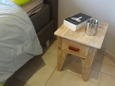

Ik had ook nog een restje transparante polyurethaanvernis staan, dus heb alles 1 laagje gegeven. Je ziet haast geen verschil met onbehandeld, dus heel tevreden mee. Dit is dan het eindresultaat:
Hier nog eentje in de natuurlijke habitat:

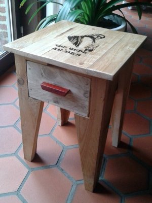

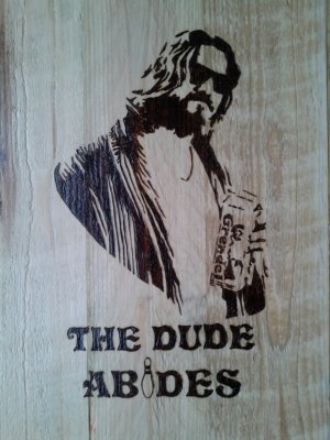

Bedankt, Duvel! Het is wel belangrijk dat je de latten dwars op de nerf van het bovenblad niet vastlijmt, anders kan het hout niet meer bewegen, waardoor het bovenblad scheurt. Dat heb ik recent ondervonden bij een ander werkstuk. Ondertussen heb ik nog een gemaakt, dit keer met gespijkerde lade:
Het was voor een vriend die fan is van de film "The Big Lebowski", dus daarom heb ik er dit ingebrand:
