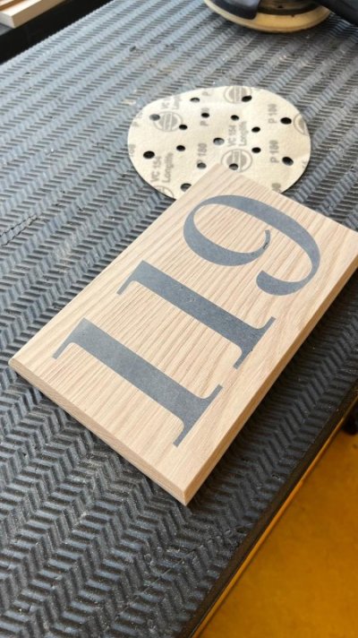

Je kan overwegen met een spuitbus te witten - als toch alles afgeplakt is. Snel droog, dunne laag maar wel dekkend. Afplakken kan goed met vellen voor een stickerplotter maar ook breed schilderstape (de diepgele, tegen oranje aan), eenmaal goed aangedrukt en een scherpe frees kan je dat strak afsnijden.
