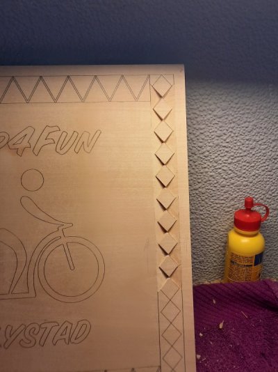

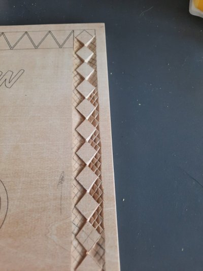

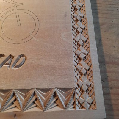

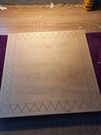

Ben weer bezig met een leuk bord waarvan ik wil delen hoe die gaat. Hij is een stuk lastiger, misschien nog wel te moeilijk voor nu maar dat ga ik wel zien. Wie niet waagt wie niet wint.
Ik ga steeds dubbele snedes maken in een figuur. Als het gaat lukken word hij onwijs gaaf

Ziet er veelbelovend uit. Linden?

Hoi Magda,
Alweer een prachtig werkstuk.
De rand met die onderlaag...... super.
Hoe kleiner de figuren die je snijdt hoe moeilijker het wordt. Ook er voor waken dat de kleine ruit vormen het zelfde blijven vergt veel discipline.
Hoe groot is het gehele werkstuk ?.
Ik (wij allemaal) zijn benieuwd naar het eindresultaat.
Groet Edwin.

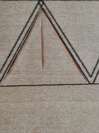

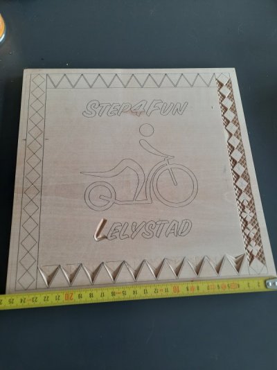

Dank je Edwin,
Hij is inderdaad lastig vooral ook omdat me nieuwe mesje geen punt bleek te hebben. Na flink slijpen en stropen snijd hij weer lekker.
Ik ben zelf ook benieuwd hoe hij gaat worden. Het zijn allemaal nieuwe soort snedes voor me die ik wil gaan proberen in dit bord. Hoop dat de balans een beetje blijft
Hij is net geen 26 cm dus gelukkig niet zo erg klein.

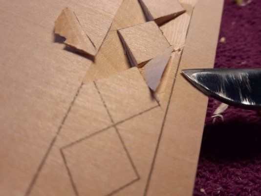

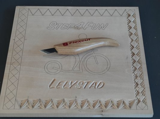

Na een goed gesprek en veel liefde met me steekmes, die ik niet leuk vond eerder. Is het nu me favoriete!!! Het bleek dat hij geen punt te hebben waardoor hij niet lekker sneed.

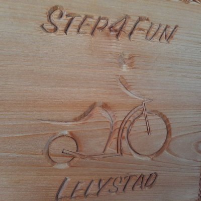

Word ook al weer wijzer met de nerf/vezels van het hout, ben er erg blij mee. Worden de werkstukken toch steeds weer mooier.20210626_134457.jpg
Moet nu nog alleen uitzoeken waarom 1 kant mooi recht gesneden word en de andere kant afgerond word.

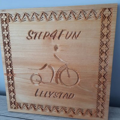

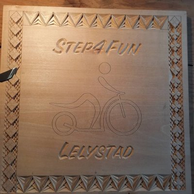

Hij wordt weer prachtig Magda!
Heb er ook al eens over gedacht om zoiets te gaan doen maar ja, geduld……… :cool:

Als het gebruikte mes aan 1 zijde geslepen is kan de afronding misschien door de vouw van het mes veroorzaakt worden, het losgesneden materiaal moet toch ergens naartoe.

Hij is erg goed gelukt. Het lijkt mij een behoorlijke klus dit zo netjes en strak gesneden te krijgen.
En het houtsoort zal daar ook niet bij helpen. Knap gedaan!
