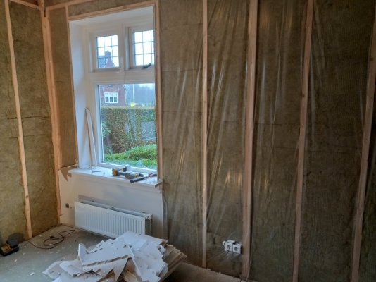

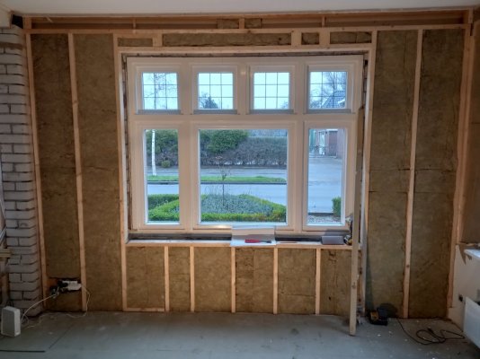

Even terugkomend op de oorspronkelijke vraag. De werkzaamheden zijn inmiddels begonnen. Ik had deze week een paar dagen vrij, dus kon ik een mooie slag slaan met het slopen.
Al het oude gips is er inmiddels af, wat lastig is om alle schroeven weer te vinden.
Daarna is het weer opbouwen met de nieuwe voorzetwanden.

Zeker weten! Ik vind nu ook veel tochtgaten die we toen niet goed hebben aangepakt. Ik ben er nu fel op om alles tochtdicht en goed te isoleren, zodat het er jaren tegenaan kan. Ook het kabelwerk gaat op de schop. Zo word coax vervangen door ftp en extra stopcontacten her en der.

Goed plan, zorg wel dat je dozen ook fatsoenlijk dampdicht afgewerkt worden
Waarderingen: Boktor026
AvdLinden
30 apr 2014
506
108
Ik probeer altijd de dozen voor het dampscherm te krijgen. Het beetje lek wat er her en der ontstaat langs de leidingen zal wel loslopen. Het is geen spacestation. En de schil natuurlijk goed dicht.
Hoeveel isolatie plaats je nu?
jelmer
10 jan 2009
2.687
1.187
Fryslân
De dozen helemaal dicht afsluiten houd ik me niet heel erg mee bezig. 100 procent dicht krijg ik het toch niet. Bij nieuwbouw is het misschien een ander verhaal, maar mechanische ventilatie heb ik hier niet, dus dat vind ik niet zo'n probleem.
Er zat 9cm rockwool in, en ik plaats er nog eens 9 voor. Dus 18 cm totaal.
