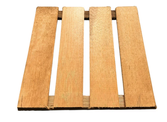

Mijn idee was om speels vlondertjes over de rand te laten komen en zo de rand weg te werken.
dat kan toch prima met met massief hout?
Ik neem aan dat je geen hele langen stukken wilt verwerken.
er zijn ook houten tegels voor op dakterrassen en zo die zijn in verhouding relatief goedkoop
