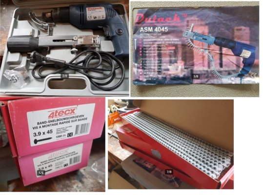

Ik heb nog ergens een schroefautomaat liggen, Het is eigenlijk een gewone boormachine met hulpstuk erop vast monteert
Zonder schroeven!
