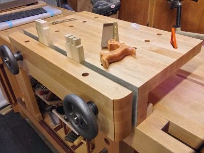

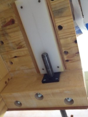

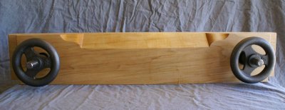

voorbeeldje
voorbeeld laat een soort hulpstuk van kunstof zien waardoor de spindel niet te veel wegzakt als het op zijn max is uitgedraaid.

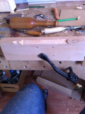

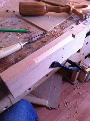

Deze "afronding" wil ik ook toepassen, schijnt een Lamb's Tongue Chamfer te heten ., ga ik nog ff uitproberen op stuk rest beuken.

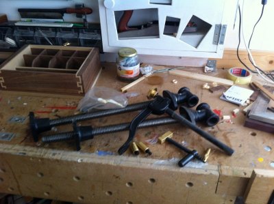

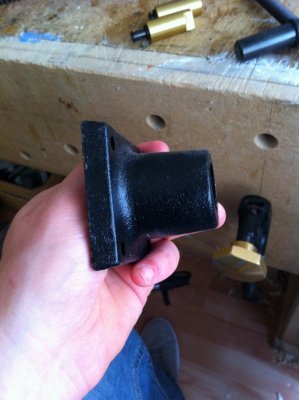

De hardware :
2 Werkbank spindels van max 50 cm & wat klemmen die ik al had zoals die bovenklem

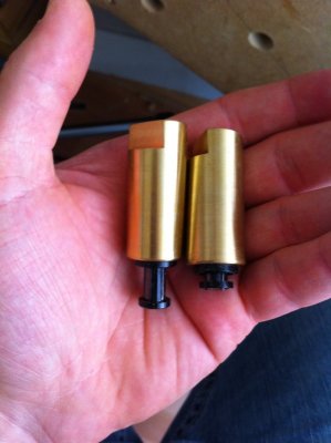

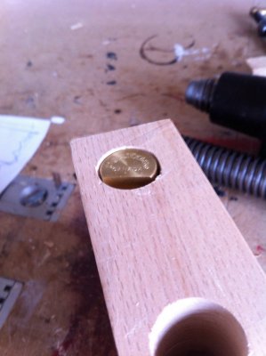

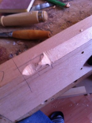

Klein luxe probleempje heb ik af en toe., zie hier de Prairie Dogs van Veritas

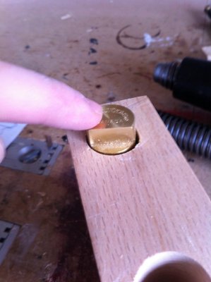

Deze wil ik in de voorste "bek" van de benchtop zetten.
Het vast zet stuk (weet ff niet hoe je dat noemt) loopt taps toe dus moet het klein stukje uithakken tijdens het boren zodat het strak zit.
Nu wachten tot het weekend is dan ga ik naar een houthandel om te kijken naar wat stukken beuken

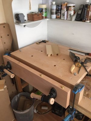

Geck0

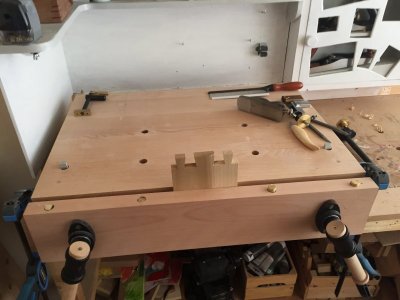

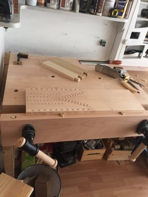

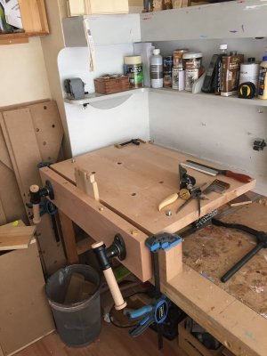

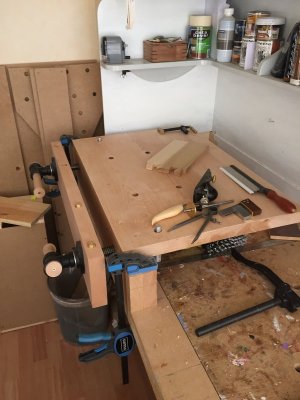

Mijn Benchtop is bijna af., nog even kijken waar ik wat extra gaten maak voor benchdogs & bovenklemmen.
Heb helaas geen foto's van het proces want al het boren was maar uurtje werk ;)
Hij werkt lekker en ben erg blij met hoeveelheid klem ruimte.
Misschien voeg ik nog een lap leer toe., maar weet dat nog niet zeker.
Nu ik mijn benchtop heb ga ik mijn oude "werkbank" aanpakken.
Ik heb hem al wat dieper gemaakt en kan nu een mooi beuken werkblad bovenop.
Verder ga ik daaronder wat lades en rekken maken.

goed bezig.
wat is je visie op de ideale werkhoogte?, ik was laatst met priegel werkjes bezig en merkte dat mijn rug aardig stijf werd.
met zoon ding kun je natuurlijk je hoogte varieren. of een stoel pakken?
Geck0
Idd mijn bestaande werkbank vond ik laatste tijd steeds te laag dus deed ik alles zittend., maar met zo'n rol krukje werd het steeds meer irritant!
daarom ook deze benchtop gemaakt., rest van mijn werkbank wordt gewoon meer om gereedschap en werkstukken op neer te leggen.

Knap werk! Staat ook nog ergens op mijn (veel te lange) lijst van wanna-do's..
Wel een opmerking: je hebt voor een relatief smallere balk geopteerd bij de twee klemmen, vergeleken met je voorbeeld. Geen last van doorbuigen met deze dikte? Ik mis ook de Lamb's tongue chamfer, die zou je dan ook mooi kunnen aanbrengen als je er een tweede balk zou tegen lijmen :)
