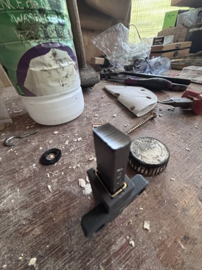

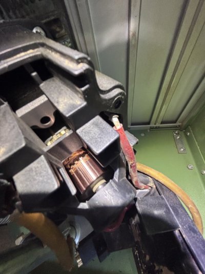

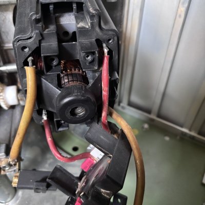

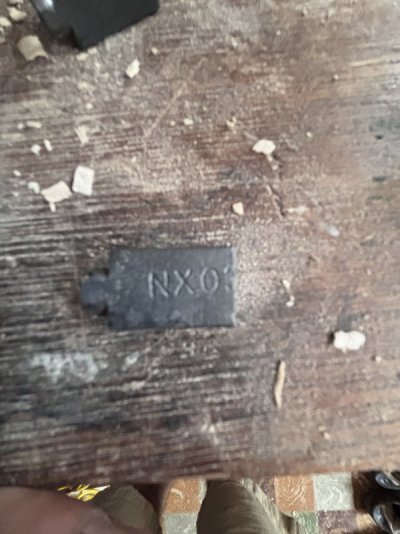

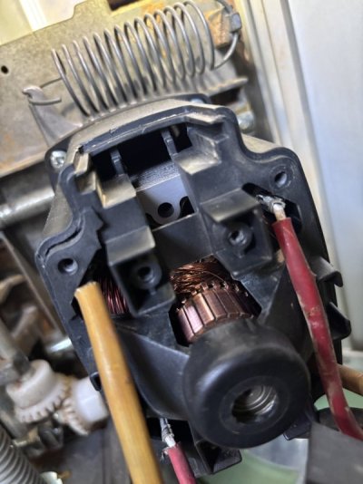

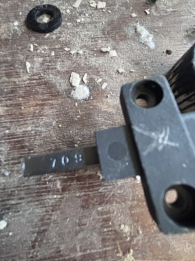

Hallo bedankt voor de reactie! De motor start vlot op dus dat lijkt me niet het probleem. Ik voeg wat foto's toe voor extra verduidelijking:
- Foto van de collector met zwarte aanslag (die telkens terugkomt, na opkuisen)
- Foto van de opgekuiste collector (schuurpapiertje korrel 600 en wat wasbenzine): lijkt me nog in goede staat
- foto van originele koolborstel: hier staat nog gedeeltelijke code op: NX 03 (?), misschien een indicatie voor de hardheid
- Foto's van de nieuwe koolborstel, volgens mij mooi ingesleten (beetje hol) en ook met een code 709
Hopelijk geraken jullie er iets wijzer uit...
Het ziet er goed uit.
Wat betreft het ratelende geluid: zou een lager kunnen zijn.
Is de motor-as met de hand vrij te bewegen? Voel je weerstand of zo? Kun je na een tijdje draaien voelen of de lagers warm worden?
Ik heb de Metabo versie van deze machine gehad, zie ik nu op google. Er zit ook nog een tandwielkast, die kan ook geluid maken.
