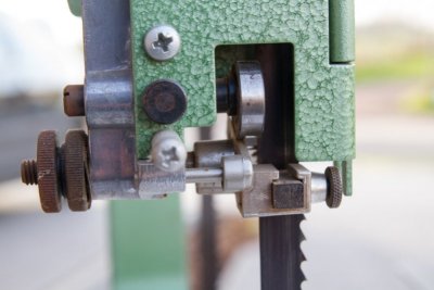

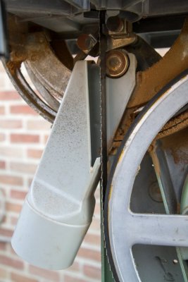

HOEZEEE! ik heb foto's :p
bij foto 3 moet ik nog steeds iets voorzien overigens ;)
Die afzuiging ziet er goed uit, werkt het ook zo goed? Wel jammer dat het kleine plaatjes zijn... of ligt dat aan mijn pc?
Wil je het originele gat bij foto 3 dichtmaken? of komt daar ook een afzuiging?

ik denk dat er daar best ook afzuiging komt.. als ik nu zaag met de stofzuiger op, ontstaat daar steeds nog een hoopje zaagsel
ik probeer nieuwe foto's te maken, er is iets misgegaan bij het overzetten naar de pc denk ik..

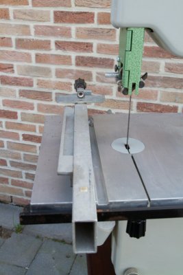

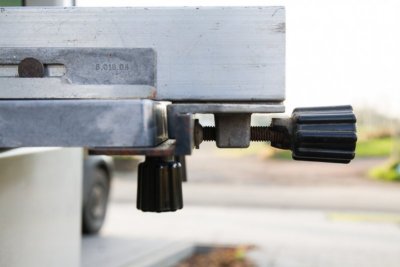

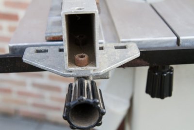

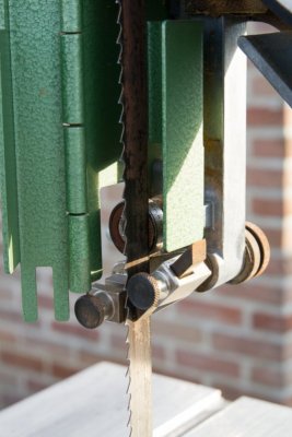

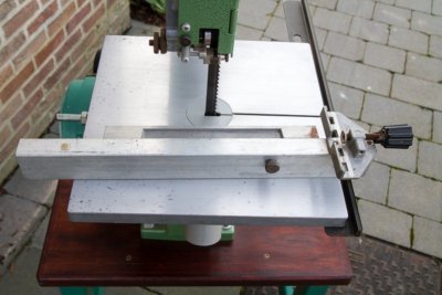

Hier zijn er enkele:
Met de twee inbusbouten in de geleider, kan je de geleider bijregelen zodat je evenwijdig blijft zagen als de lintzaag een beetje "drift".

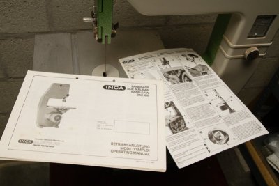

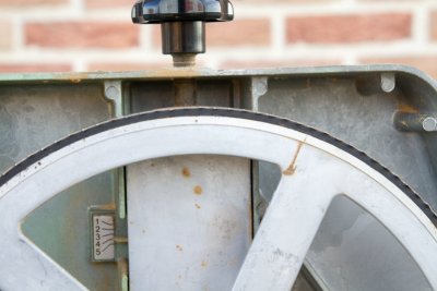

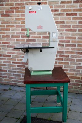

Een tijdje geleden kocht ik een zo goed als ongebruikte Inca lintzaag 342.186.04 uit 1979 (met langsgeleider :)). De machine heeft een hele tijd stil gestaan, dus ik ben bezig met hem uit elkaar te halen en de roest te verwijderen (dank je, david80 voor de tips!). De rubber op de wielen lijkt nieuw.
Paar dagen geleden stond er terug eentje te koop (zonder langsgeleider maar met geïntegreerde stofzuiger) in nederlands linmburg. Ik ben vandaag gaan kijken. Iemand had de volledige Inca-werkplaats van een overleden schrijnwerker gekocht en verkocht nu de lintzaag en zaagtafel terug (hij hield de freesbank en vlakbank). De toestellen waren in nieuwstaat. De originele handleidingen en zelfs enkele originele ongeopende zaaglinten van Inca zijn er bij. Die schrijnwerker moet zijn machines "vertroeteld" hebben ;-).
De machine is verhuisd naar hier :). Het is een 342.186.07 (model 1986, maar motor is uit 1989). Inca heeft aan deze versie enkele wijzigingen aangebracht ten opzichte van de originele machine:
- je hebt geen inbussleutels meer nodig om het zaaglint op spanning te brengen of de zaaggeleiding bij te stellen.
- de bescherming van het zaaglint boven de tafel is openklapbaar ipv geschroefd
- geïntegreerde stofafzuiging
- "moeren" om zaag te openen blijven in de kast zitten
Prentjes zeggen meer dan woorden, dus hier zijn ze:

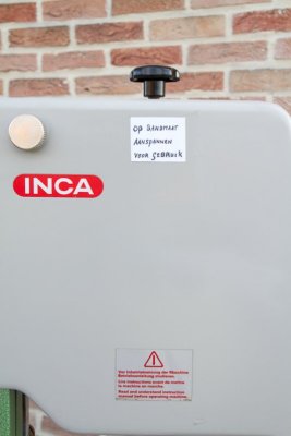

Regelmatig lees je dat je beter het zaaglint niet onder spanning laat als je de zaag niet gebruikt (om de veerkracht van de veer te behouden). Ik denk dat onze overleden schrijnwerker dit ook wist als ik lees wat hij op de kast gekleefd heeft...

Zie dat je de orginele beschrijving nog hebt denk dat ik namens velen vraag deze te scannen met een hoge resolutie en er een pdf file te maken .
De beschrijving is wel op het web te vinden maar volgens mij gescant met een scanner van (heeeeeeeel ver ) voor de tweede wereld oorlog ;-)
Overigens als ik naar het afzuig gedeelte kijk lijkt dit heel erg op een accesoires van een gewone huis tuin en keuken stofzuiger
