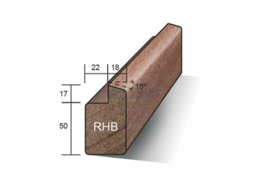

een aantal oude ramen bij ons zijn aan vervanging toe. Raamhout is 40mm dik en enkelglas.
Ik wil nieuwe ramen maken (de oude zijn te ver gerot om te behouden) met dezelfde dikte raamhout (40mm) en daar monumentglas (9mm) in plaatsen.
Als ik echter kijk naar de profielen voor enkelglas:
met een sponningdiepte van 22mm houd ik na aftrek van 9mm monumentglas maar 11mm over voor glasband en glaslatten, lijkt me erg weinig.
Hoe plaatst men dan monumentenglas in dit soort profielen? opdeklatten?
Dank alvast!

Heb dit ook overwogen, maar het zijn drie ramen in een erker, met samengestelde kozijnen (glas in lood boven het schuifraam). Aparte constructie, maar als we het karakter in de binnenkant willen behouden (lijsten etc) dan is opdikken lastig (en enorm veel werk).

Ik pas altijd Monuglas van Stolker toe. Is vlak en modern, met lichte welving of grote welving te krijgen. In oude woningen is vacuumglas meestal niet goed toe te passen. Je wilt dat alles ongeveer even goed is geisoleerd, als je ineens vacuumglas gaat toepassen dan moet je goed op je condens letten als de rest van je woning niet of slecht is geisoleerd althans. Vacuumglas heeft ongeveer 8 tot 12 weken levertijd. Ik zet monuglas altijd in de Bloem Renoseal. Dit wordt op kleur besteld. Echter is Den Braven Monustop zeker geen slecht product. Bij oude ramen wordt de sponning altijd iets teruggefreesd voor de extra dikte van het glas. Je hoeft ook geen 18mm dikke sponning, 14 of 12 is ook goed.
