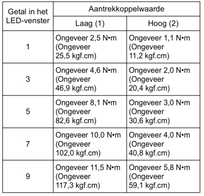

Op mijn Makita DTP141 Hybride boor-/schroefmachine zit een schroevendraaierstand voor het aandraaien van kleine houtschroeven of machineschroeven waarbij het koppel in 9 stappen ingesteld kan worden
die is al de helft goedkoper dan die bosch
