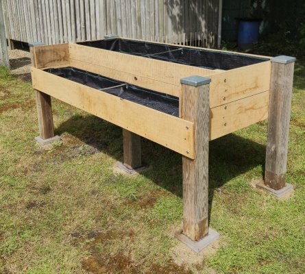

Van de baas opdracht gekregen voor een moestuinbak. Na wat passen en meten uitgekomen op een bak van 3x1.3 uit fijnbezaagde douglas planken van 15x3, Hardhouten paaltjes 6.5x6.5 een halve meter de grond in en opsluitbandjes onder de planken.
Eerst de planken met korrel 60 op de bandschuurmachine geschuurd en een 45 graden hoek eraan gefreest.
De planken op maat gemaakt en gebeitst met HK lazuur.
Daarna de paaltjes gesteld, opsluitband ingegraven en de planken aan 3 zijden bevestigd met rvs A4 vlonderschfoeven.
Worteldoek op de bodem en harde noppenfolie aan de binnenkant gespijkerd.
Gevolgd door 1.7 kuub zwarte grond
En de verantwoordelijkheid overgedragen aan vrouwlief voor de beplanting.
Redelijk laat in het seizoen dus ben benieuwd wat we kunnen gaan oogsten.
