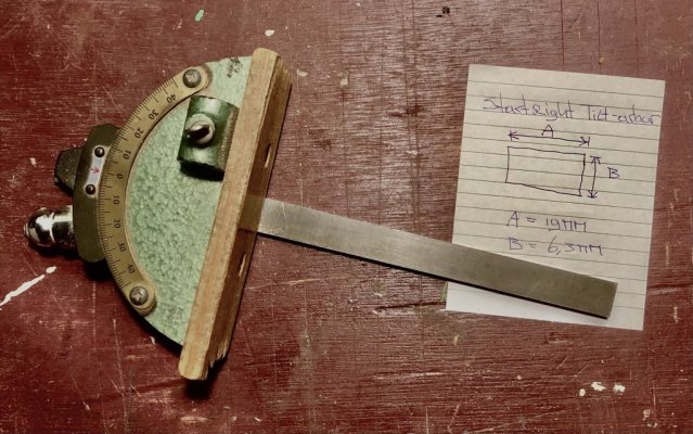

Jullie onderwerp zette mij aan tot actie, dit wil ik ook wel.
Zie mijn huidige aanslag. Een Start-Rite van vele jaren oud.
Natuurlijk is er standaard geen passende vervanger want mijn "glij-ijzer", als ik het zo mag noemen is 9x6,3 mm
Zijn die "glij-ijzers" van nieuwe aanslagen aan te passen? (als in, koop een nieuwe aanslag en vervang het glij-ijzer voor mijn oude glij-ijzer of z.n. langere versie?

voor mijn vorig tafeltje (Inca) had ik een analoog probleem. Ik heb toen een passend stuk Alu staaf gekocht, op maat geschuurd, op de juiste plaats gaten getapt en aan de miter geschroefd. Alu laat zich heel makkelijk bewerken maar als je handig bent kun je dit ook in staal doen denk ik.

Volgens je foto is hij 19mm breed. In je tekst is hij 9mm. Dus je zoekt 1/4 x 3/4 inch.
