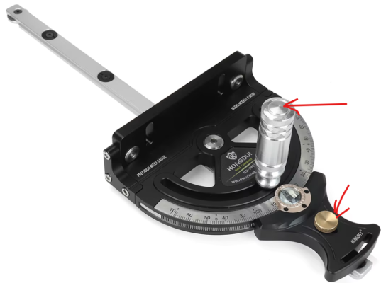

In beide gevallen gewoon Hongdui, het wordt tenslotte allemaal in China gemaakt. Meestal verkocht door Banggood. Ik zou lekker voor Ali gaan, bij BG istie toch niet op voorraad

Ik heb al heel wat spul bij Ali vandaan laten komen en in verschillende prijsranges ook deze Hongdui heb ik daar vandaan, ik heb alleen niet deze mooie fence erbij, ik zag dat de prijs nu 232 was maar je kan er wel een 24 euro coupon op loslaten waardoor hij ineens compleet nog maar 208 is...
