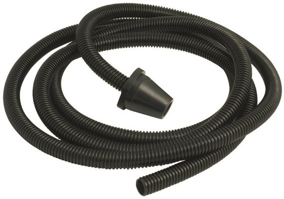

Wat ouder onderwerp maar ik heb een Mirka slang die ik wil aansluiten op een Karcher. Klopt het dat met bovengenoemde adapter een goede koppeling te maken is tussen deze twee merken?
Het gaat om onderstaande slang:
