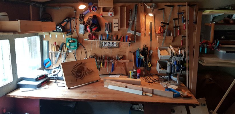

Hi, als ik alle werkplaatsen, werkplaats plannen, prachtige machines zie, wordt ik snel jaloers. Ik heb maar een paar vierkante meter om alles te doen, stofvrij en georganiseerd te houden is een klus op zich. Het bevorderd de creativiteit wel en vaak moet ik gewoon even de tuin in. Ook wat betreft gereedschappen is compact/ verplaatsbaar een harde eis. Een freestafel, flinke kolomboor: voorlopig geen plaats. Heeft iemand ervaring met de Bosch PBD 40?
