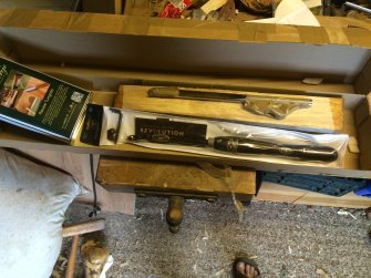

Nou vandaag toch de knoop doorgehakt en de
mini revolution besteld bij Ronald
Wimmel is die van hem helemaal vergeten denk ik 😳
en er gelijk een crown 242PMW-schalenguts 16 mm Pro PM
bijgesnoept hier was ik al een tijdje nieuwschierig naar
en mijn huidige schalenguts is een beetje opgeslepen lol

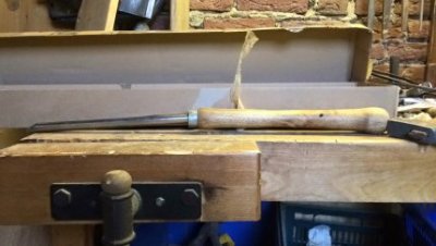

image.jpg Ronald was zo vriendelijk om een blok kastanje mee te sturen voor het handvat
maar ik had er zelf al een voorgedraaid van walnoot ongeduldig als ik was on met mijn nieuwe beitel te spelen
nu moet ik zeggen toen ik mijn bank kocht raade de heer Schultse me al een schalenguts aan met lang handvat
maar ik wist het beter en dacht ik heb maar een kleine draaibank dus niet nodig
nou ook al heb ik de beitel schuin in het handvat staan ( scheef geboord
Toch is het verschil in beitelcontrole enorm alle puzelstukjes vallen een beetje samen
en gaan vloeien

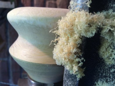

waar ik dacht dat ik de mastercut vooral zou gebruiken om voor te draaien
is hij ook erg geschikt om erg licht en presies te werken :)

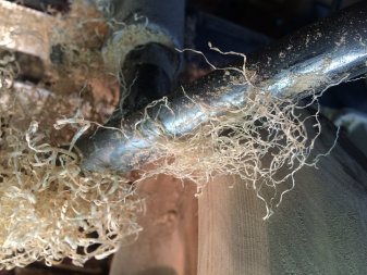

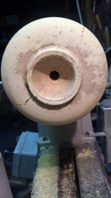

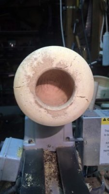

De crown mini revolution koste me een dag of 2 om een beetje onder de knie te krijgen
maar ja dat heb je als je er gewoon mee begint en kopig eerst gewone schaal probeert uit te hollen :)
