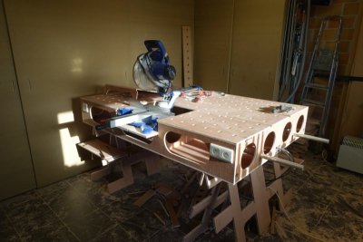

Leuk dat je er stopcontacten ook in voorzien hebt .
Ik begin er wss dit weekend aan ..als ik plaats gemaakt heb in garage lol .

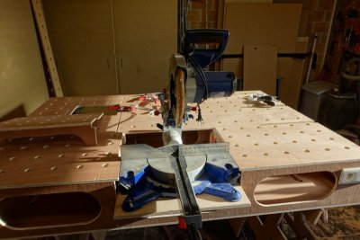

Zie ook dat je het deel voor je afkortzaag verwijderbaar gemaakt hebt ? Of zie ik da fout ?

Die stopcontacten had ik nog liggen, blij dat ik ze gebruikt heb, super handig.
Het "gat" voor de afkortzaag kan ik inderdaad dichtmaken, zo heb ik meer bruikbaar werkblad.
Ik probeer morgen meer fotos te maken

Zeer netjes uitgevoerd Bjorn. Het inwerken van de stopcontacten heb je slim uitgevoerd.
Ben zelf aan het overwegen om ook pvc buizen te voorzien om zo verschillende aansluitpunten te hebben voor afzuiging, misschien ook iets om te overwegen?
Heb je de plannen van paulk gekocht? Is het de moeite om deze aan te kopen?

Ik heb de plannen gekocht voor de afmetingen en enkele details. Maar de meeste afmetingen heb ik wel gepersonaliseerd. De filmpjes heb ik wel herhaaldelijk bekeken.
Afzuiging heb ik aan het plafond hangen, dus dat heb ik wel altijd dichtbij

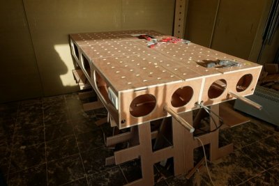

Met wat heb je de gaten geboord ? Fostner bit ? Speedboor ? Bovenfrees ?
De uitsparing voor je afkortzaag heb je die achteraf uigezaagd ? Ik zit ook met dat idee ..moet mijn afkortzaag ergens kwijt .. en als die "flush zit met de werkbank nog leuker omdingen te klemmen ook .
Zie ook dat je tafelzaag op de 2 banken steund ( zoals Ron Paulk doet met de buizen ) ... zou dat ook op 1 bank gaan ?
De DWE7491 is wel lastiger om te bevestigen denk ik .. gezien mijn bank niet zo mobiel wordt ( vast onderstel wss op wielen ) zou ik ws gewoon een shelf maken die aan zijkant bank hangt . ( met schragen lukt dat natuurlijk niet )

Heb inderdaad een mal gemaakt en dan alle gaten uitgefreesd mbv een kopieerring.
Het stuk voor de afkortzaag is nog niet helemaal klaar, er moet ruimte voorzien worden voor stops en een meetband.
Ik had initieel gaten voorzien zodat ik de zaag ook aan de enkele delen van de bank kan hangen, maar voorlopig heb ik die nog niet opniew geboord. Ik zal eerst nog eens checken of 1 deel niet kantelt door het gewicht

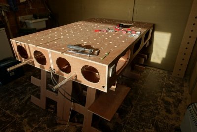

Btw de top laag heb je die gewoon vanboven geschoefd ? niet gelijmd ? ik denk van enkel de onderkant en uiteraard de torsionbox te lijmen en schroeven ...
Aangezien je dat gaten voor je zaagtafel herboord hebt .. vermoed ik dat top er nog af kon ? of heb je die door de 'tool' gaten geboord ?
Het idee is van als ik een fout maak kan ik een nieuw plaat erop leggen of als de toplaag versleten is .. of als ik ooit andere layout wil ..

Ik had hetzelfde idee, alles is gelijmd uitgezonderd de top. Die zat vast met enkel schroeven. Stel dat die aan vervanging toe is ofzo of moet aangepast worden dan kan dat zonder problemen gebeuren.

Welke buizen heb jij gebruikt voorde zaag te monteren ?
Heb je de torsiebox dikker gemaakt ? in plannen is het 17cm tussen top en onderlaag dacht ik ;;
Zag ook dat je gewoon ronde gaten gemaakt had op de zijkanten ( midden mss ook in torsie box ) reden voor? of gewoon omdat het sneller ging ?

Ik heb aluminium buizen gebruikt van 30. Stalen buizen zullen we een stuk minder doorbuigen en zullen dan ook wel zwaarder zijn.
De totale bank is 25cm dik zodat alle materiaal makkelijk tussenin past. In de zijkanten zitten 2 gaten ipv 1 omdat er in het midden ruimte is voor de buizen van de tafelzaag.
Ondertussen is de bank klaar ;)
Heel tevreden van het resultaat!!
