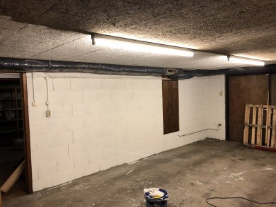

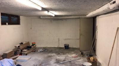

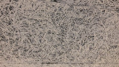

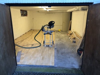

Het begint er kwa muren een beetje op te lijken, wit weerkaatst licht wat beter dan grijs dus de roller maar ter hand genomen. Voor de muren gaat dat prima. De cementvezelplaten schilderen valt niet hard mee, in de vezels krijg je geen verf, moet eigenlijk gespoten worden maar daar heb ik de spullen niet voor en past ook niet meer in de planning.
Vanavond oude keukenblok eruit, schilderwerk afmaken en vloerleghen voorbereiden en dan zaterdag de vloer leggen en in de hardsax zetten. Dan zondag de eerste spullen overhuizen en de oude werkplaats een wat beter aanzicht geven :)
Dan volgende week aanpassen van de meterkast en installatiewerk elektra.
Klusje voor de avonduren is het uitzoeken van goede Ledpanelen om de oude TL's te vervangen. Veel meer licht en minder hoogte. Ik dacht dat ik 225 had maar het is maar 220 aan de kanten en 224 in het midden. Wordt al een probleem voor de afzuiger waarvoor eigenlijk 230 nodig is.... gelukkig heb ik een wandmodel dus dat wordt ietsjes lager hangen en minder in de zak :)

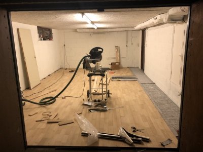

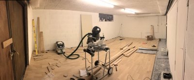

De vloer: hier niet verspringende gelegd op de foto dus niet zo mooi als het hopelijk wordt

Wordt een mooie werkplek zo! mijn ervaring is dat na de tweede laag wit het effect zeer veel toeneemt!
En dat plafond, tja kwestie van verf op blijven smeren denk ik dan maar..

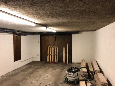

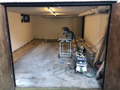

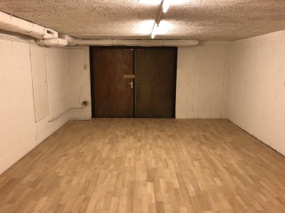

De vorderingen tot nog toe... was begonnen met schilderen van de muren, alles wit, niet makkelijk omdat het ruwe blokken zijn. Lastig verf in te krijgen, was nog erger met de cementvezel platen op het plafond, twijfel om te gaan spuiten, wel doen niet doen... marktplaats kijken.... wel doen. Een Wagner 250M gekocht want in de vezelplaten krijg je echt geen verf en alleen de onderkant wit en als je erin kijkt grijs is niet heel mooi.
Met die spuit is alles in no time wit, kreeg hem eerst niet aan de praat maar toen hij het deed werkte het prima.... wel alles afplakken, dan kun je naar hartelust tekeer gaan en een strak resultaat zetten wat je met een roller echt niet krijgt. En heel erg snel. Maar goed schoonmaken kost ook ruim een half uur als je het goed doet dus niet voor even een handje in de woonkamer.

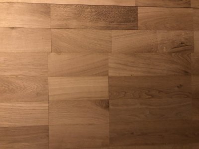

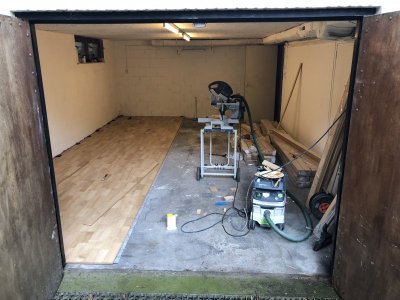

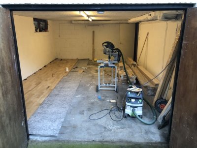

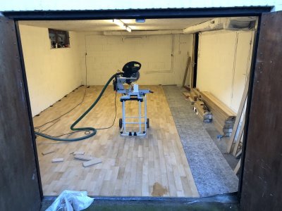

Toen de vloer leggen, mooi partijtje lamel parket op de kop getikt met 6mm toplaag, niet overdreven goedkoop maar wel een flinke laag echt hout op de drager. Die kan wat hebben dus, nadeel: plankjes van 84mm werkende breedte in allerlei lengtes. Een ongelofelijke puist werk om te leggen dus. Had gehoopt dat op zaterdag te doen maar na wat tegenslag pas zondag begonnen en nog niet klaar, na een lange dag nog 6 strookjes te leggen. We dik tevreden over hoe het er op dit moment uitziet.
Lekker de hele dag gewerkt met de deuren open, hoogte valt met planken van max 2m10 nog best mee. Plaatmateriaal draaien zal stuk lastiger worden. Maar.... ruimte zat.
Donderdag de elektra aan laten passe, dan 3x25A aan laten sluiten en dan kunnen de grote machines erin.
Donderdag komen als het goed is ook de LED daglichtpanelen, 4 stuks 6000K 4500 Lumen zou genoeg moeten zijn.
Mooi vloertje Scheppie, hoe ga je hem behandelen, met olie?

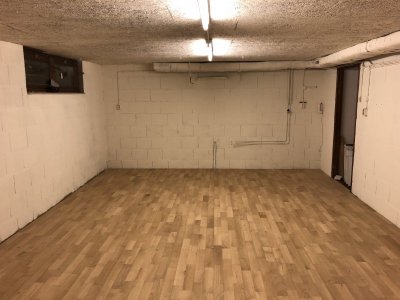

Vloertje ligt erin, nu nog schuren en hardwaxen.. en dan de plinten.. Elektro wordt vandaag begin mee gemaakt, nieuwe groepenkast met een echte aardlek volgens standaard van vandaag en genoeg (krachtstroom) groepen. Later ook nog de verlichting en de stopcontacten.
