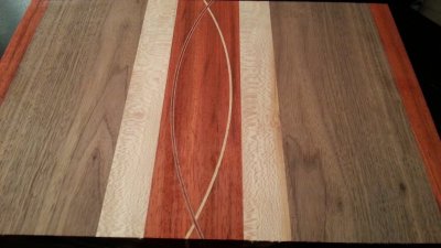

Hij is nog niet klaar, maar de eerste resultaten zijn wel al zichtbaar....
Helaas de eerste foutjes ook
ik heb minder opgevuld dan ik heb wegehaald daardoor sluiten de lijn die ik weer doorgezaagd heb niet mooi aan

Wordt weer een leuke snijplank toxiq, maar in plaats van helemaal doorzagen zou ik er alleen een groefje infrezen en daar een strip of een aantal strips in leggen. Kun je ook dwars door de soorten heen, zonder het verband aan te tasten.

Door en door geeft het voordeel dat hij van 2 kanten mooi is :)
Daarbij kan het natuurlijk zijn dat als de plank veel gebruikt wordt er na een tijd eens een dun laagje af moet om weer een frisse mooie plank te hebben
als de plank door en door is geeft dat geen probleem
verband aantasten ben ik niet bang voor, de hele plank bestaat immers uit verlijmde delen

Yep...dat met het opvullen op de juiste dikte kwam ik ook tegen...
Niet direct de snijplank weggeven he...deze wil ik "live " wel even bewonderen...
Ergens ook logisch, daarbij heeft de binnenzijde van een cirkel een andere radius dan de buitenzijde, dus voor een goede strakke passing over de hele lengte moet je net zo veel toevoegen als je weghaalt

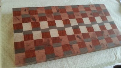

'T is al weer even geleden maar ik heb weer een snijplankje in elkaar geknutseld
de afwerking (zijkanten) moeten er nog op, maar toch alvast een plaatje
padouk, amerikaans noten, plataan en peer
