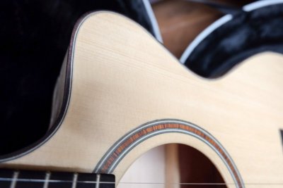

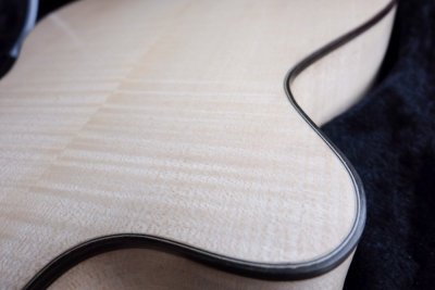

Ja maar meer met een aantal onderdelen, niet zozeer met het project. De Cutaway schuren was een hels karwei, evenals de bindingen daar mooi krijgen, je kan maar kleine stukjes doen, korte bewegingen, dus dat duurde een eeuwigheid. Ook de ebben toets schuren en de Radius erin krijgen was een hels karwei. Toen alle fretten erop zaten, vlak voor de hals gelijmd werd, bleek dat er nog een lichte bolling in zat, dus toen konden alle fretten er weer af en moest er bijgewerkt worden. klein moment van frustratie, maar toch niet rampzalig.
Atmoz

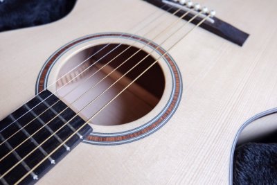

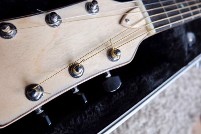

Ik vond de foto's in de TS al wat minimaal voor zo'n mooi project. Maar gelukkig kwamen daar later die bouwfoto's.... Prachtig gewoon!! Wat moet dat gaaf geweest zijn om te maken. Ik heb zelf nog nooit een gitaar vastgehad, laat staan erop gespeeld, maar ik vind dit echt wel super cool!
Heb je geen mooie, grote detail foto's van het uiteindelijke resultaat? Lijkt me mooi om te zien...
Succes met je volgende projecten! Ik neem aan dat je nog vanalles gaat maken (van hout)?
