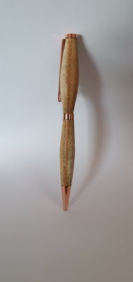

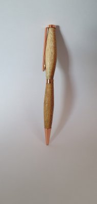

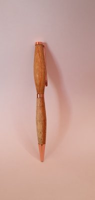

vandaag mijn eerste pen gedraaid, valt nog vies tegen om een vooie vorm erin te krijgen. Maar aldoende leert men. Het hout is christusdoorn, geschuurd met korrel 400 en dan yorkshire grit wit. Afgewerkt met hampshire Sheen high gloss.

Nette pen toch? De volgende zal beter gaan. Ik denk dat ik kan zien wat je bedoeld met een goede vorm. Blijven oefenen;). Ik heb me aan de pennen nog niet gewaagd, dus heb eigenlijk geen recht van spreken:rolleyes:.....

De basis is goed Sander. Maak de volgende wat minder bol en kijk kritisch naar de overgangen van hout naar hardware. Dat is een verbeterpuntje.

Voor de eerste pen is het toch prima . Zelf houd ik niet van die bolle pennen , rechte vind ik mooier maar dat is mijn smaak . Schuren doe ik tot en met 2000 , afkomstig van Ecotools .
De pennen draai ik tot net voor de bussings en dat laatste stukje met schuurpapier van 120 tot 2000 .

Bij de aansluitingen van het hardware, de vereiste diameter iets groter laten en dan een klein facet aan steken.
De overgangen zien er dan ook strakker uit, en bij het inpersen van de hardware zijn deze uiteindes ook minder kwetsbaar.

Leuk gedaan. Ja je eerste pennen. Ik zag vorige week nog een van mijn eerste exemplaren daar zaten dezelfde kleine foutjes in. Dat maakt niet aldoende leert men. Als ik je eerste foto bekijk zie ik (in het midden) net boven de ring aan de rechterkant ruimte en links niet. Dat betekend dat je pen ovaal is. Kijk eens na of je centers mooi tegenover elkaar staan. Of je hebt te hard in het midden van je mandrill gedrukt bij het draaien.
Ik hou veel meer van rechte pennen maar die zijn lastiger, voor mij in ieder geval, dan de ronde vormen. Dit is smaak en geen waarde oordeel. Het kan echt verslavend zijn. Succes
